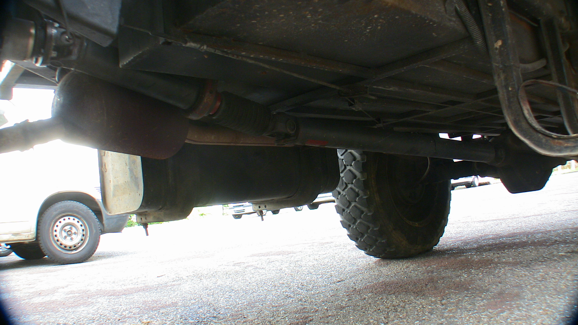

- Messages : 22357
Re: Tenir debout sans monter la hauteur sous barreau
une autre idée peu souvent mise en oeuvre:
Guy..si tu passes par la et que tu as des photos de l'aménagement en question entre les longerons...ça peut donner des idées a d'autres
download/file.php?id=24554&mode=viewGuy a écrit : Sur le "Peuchère" la cellule a été décaissée entre les deux longerons. Hauteur int. cellule 1,80m.
La double cabine a été surélevé car c'est la qu'est le coin cuisine. Hauteur int. 1,75m.
Kathy et moi tenons debout sans problème.
Quelques photos

la réhausse de double cabine n'est pas d'origine ?
et le décaissé entre les longerons ne concerne que la partie arriere de la double cabine ou la cellule également ?
Guy
Re: Tenir debout sans monter la hauteur sous barrot
Non bien sûr la réhausse de la double cabine n'est pas d'origine, mais elle a été faite par Denis.
Pour le décaissage, c'est dans la partie cellule (après la double cabine).
Guy

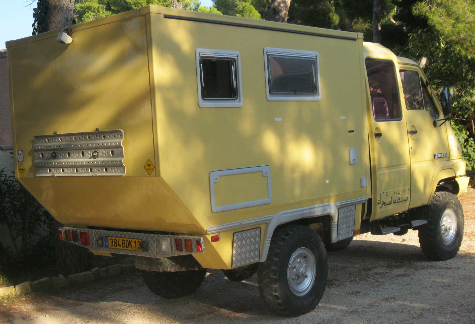

le point G
Bonjour a tous,
je me permets de prendre part à la discussion; la "toiture d'origine" étant trop basse j'avais donc découpé la partie centrale, et confectionné une "couverture" en tôle electrozinguée qui vient couvrir les lèvres d'origines; de plus j'y ai incorporé des renforts au cas où !!!!!
Je pense que j'aurai pu faire tout ça en polyester ... Je me suis limité à cette hauteur car c’était suffisant pour nous.
j'ai tenu à limiter la hauteur de l'ensemble à 2m85 surtout pour ne pas approcher les "3m" fatidique des péages d'autoroutes.
Concernant le plancher de la cellule, j'ai profité de la hauteur des longerons du châssis en partie centrale, j'ai collé les panneaux d’aluminium alvéolés sur la lèvre inférieure, juste là où c’était utile, en y intégrant toutefois un réservoir de gazole de 100l , et en dehors du passage j'ai conservé la hauteur normale.

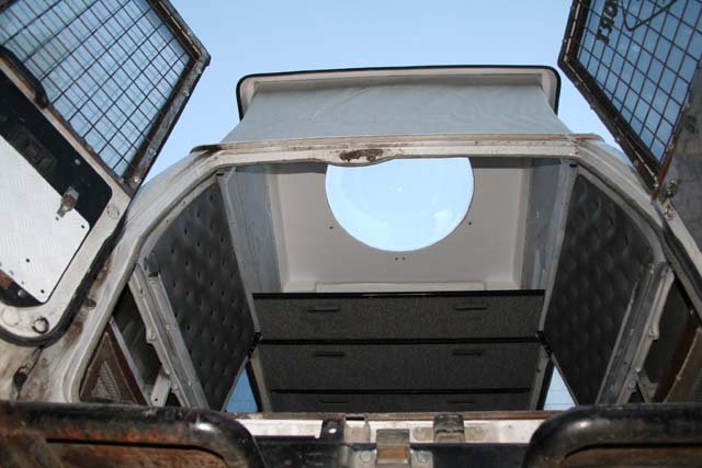

dans ma bulle.... (enfin pas le mienne, mais sur un Toy qui a passé du temps en sibérie et en hiver....). La phot vient du site Roy création.
Si ce concept intéresse quelqu'un, j'en ai une a vendre....
