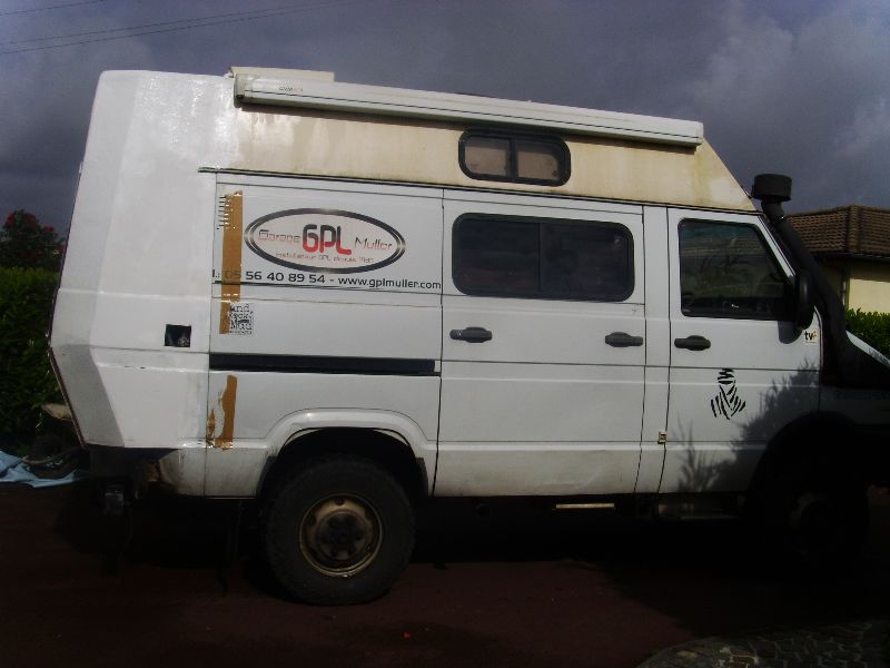

aprés coupure de l'arriere(dommage,j'ai pas photografié)renforcement caisse,
puis resine et gel coat,,,j'essaie de mettre des photos ,car il est presque fini,
reste la peinture.

c'est une pièce que tu a fabriqué?
a+ Claude.

salut.
effectivement,aprés avoir coupé ,le derriere,j'ai refai s
un cadre metalique,soudé sur les renforts d'origine,puis,,j'ai
recouvert le tout avec des panneaux en nid d'abeille de 8
puis4couches intercalées de rhovil tréssé ,et laine de verre résine
3couches gel coat,+une couche gel coat finition,et là je suis a l'appret ,
ensuite peinture.
vivement la fin,car ça fait 3mois que j'ai commençé

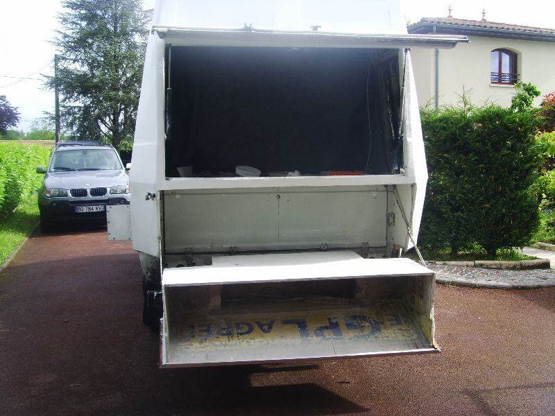

pour ton coffre basculant, ça n'est pas trop lourd à relever avec du poids dedans ? tout le poids repose sur les charnières ou tu as un autre appui lorsqu'il est fermé ?

le coffre repose sur la barre anti encastrement,avec trois grosses charnieres.
mais ça je l'avais fait il y a 5 ou 6ans,j'ai juste agrandi le coffre en lui faisant un pan coupé
c'est un peu lourd a relever quand je le baisse entierement,mais c'est rare
en principe,je l'ouvre au premier cran que pour la table et les chaises.
