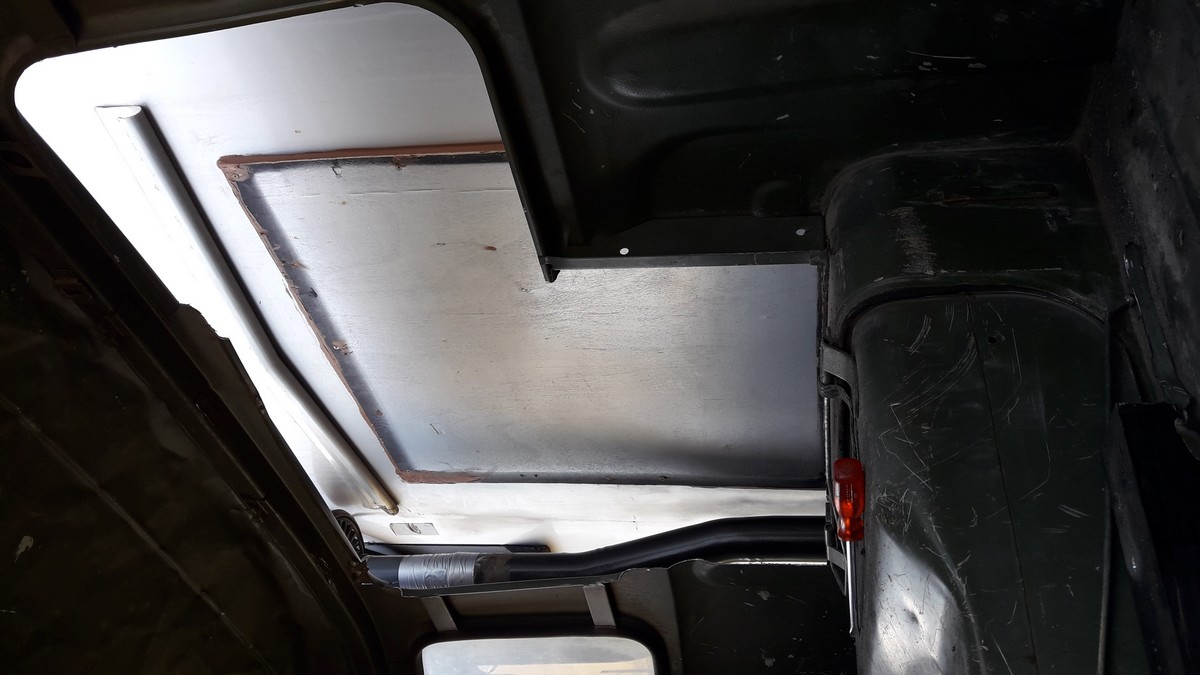

Quelques photos de notre ancien passage cabine... :mrgreen:
Faut cliquer dessus pour les avoir dans le bon sens...Les mystères et gloubiboulga de l'informatique.... Mouhaha
C'était juste un gros cp enduit de résine, le tout fixé sur la cabine, l'étanchéité était uniquement avec un joint rond qui s’écrasait une fois la cabine rabaissée...
Bien lourd et pas totalement étanche... :roll:

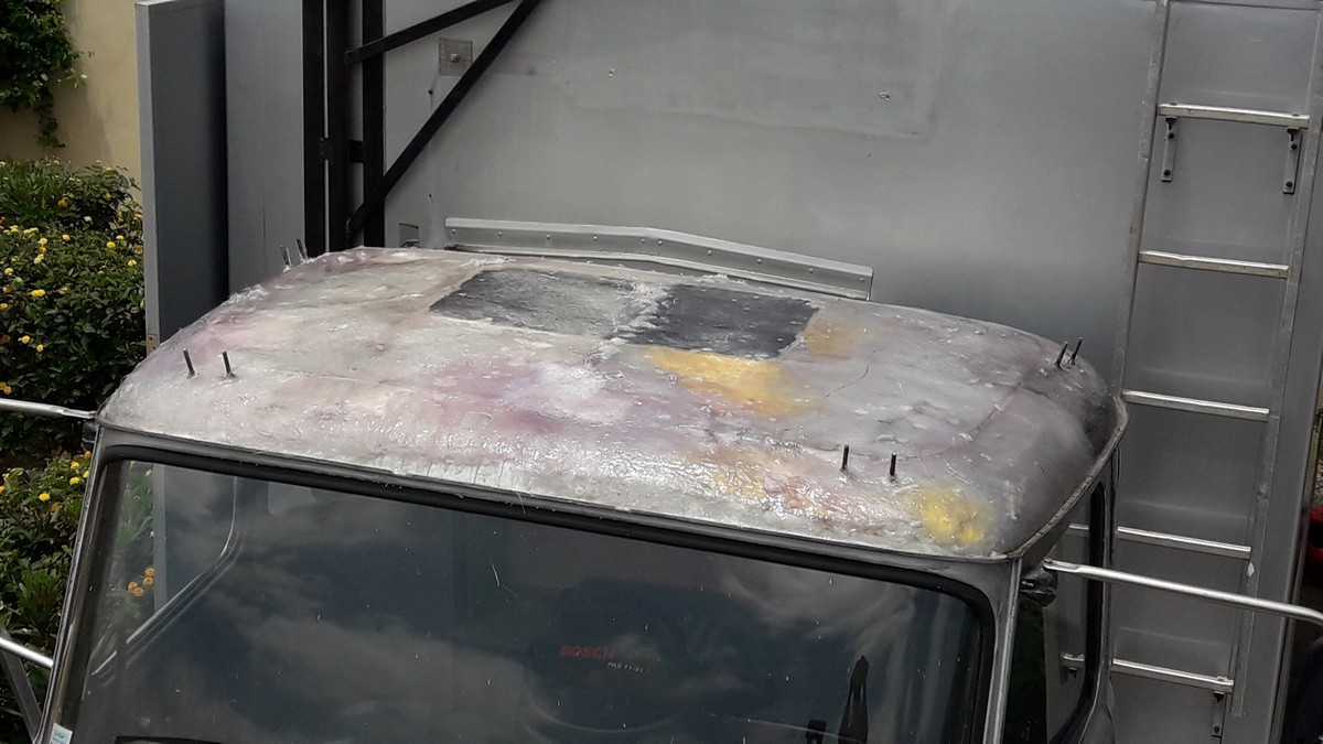

Changement de la cabine et donc du passage.... :roll:
On voit bien le solin fixé sur la cellule au dessus de l'ouverture qui empêche l'eau de ruisseler...
La partie qui n'est pas encore peinte est fixée sur la cellule...
La partie fixée sur la cabine avec des joints plats qui viennent s'écraser contre la cellule...
On voit bien les deux morceaux, avec la partie supérieure en résine qui déborde de chaque côté...
Et un petit coup de résine pour refaire un peu le toit de la cabine. :mrgreen:
Avec les grosses pluies de ces dernières semaines ...Pas une goutte ni dans la cabine, ni dans la cellule... :D

Petite question , avec. Le balan de ta cabine et éventuellement de ta cellule.
Ça ne force pas sur le passage ?
J'ai été faire un tour dans les chemins avec le miens aujourd'hui et la différence de balan est parfois assez impressionnante.( Chemin empierré)

Pour un premier essais, il n'y avait qu'1 cm de jeu en partie haute du passage cabine, nous avons modifié pour en mettre entre 3,5 et plus de soucis. ;)
