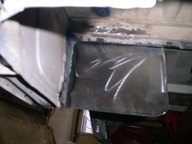

Comparaison ARG origine <=> découpe :
Photo ARG modifié en 255/100/16
Photo ARD modifié en 255/100/16

Les pneus touchent la barre de torsion quand braqué à fond ainsi que légèrement la carrosserie.
On peut facilement modifier cette pièce ou même l'enlever.
A l'arrière :
Les pneus touchent légèrement la carrosserie en croisement maxi.

Petit détail des découpes de mes ailes Av et AR
