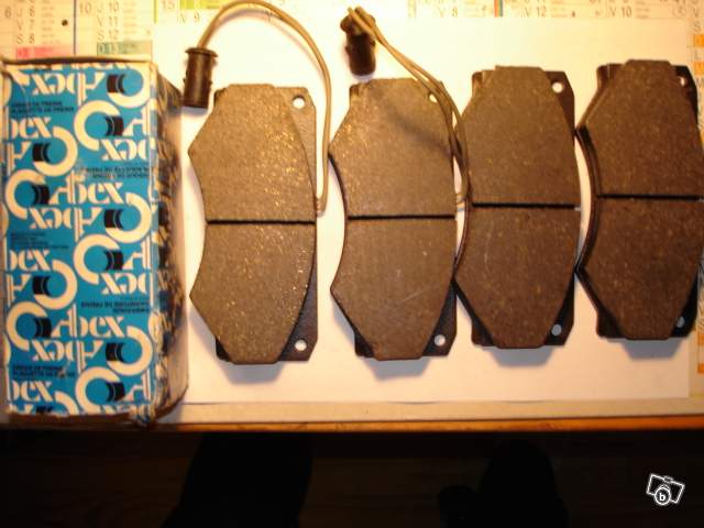

quelqun a t'il regardé la référence qui va bien pour nos 4x4?
il y a ça mais je sais toujours pas quel est le model qui va bien...va falloir que j'aille chez iveco...
http://www.leboncoin.fr/vi/41728831.htm?ca=12_s
Prix: 40 € Code postal: 60420
Je vends des plaquettes de frein neuves, dans leur emballage d'origine, de la marque Abex.
Leur référence: T6231.
Elles sont compatibles pour tout Iveco Daily depuis 1986. :?:

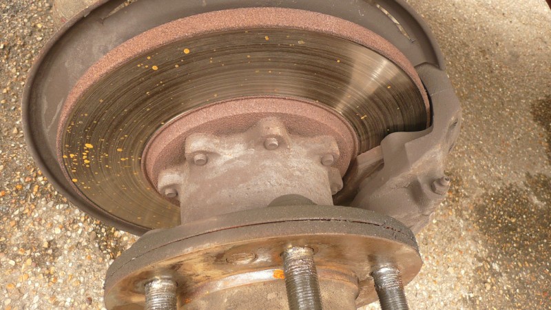

j'en profite pour demander aux propriétaires d'iveco 4x4...avez vous égallement cette entretoise augmentant le déport de 1cm approximativement ?
visible au bas de l'image car elle ne tient que par une vis quand la roue est enlevée puisque qu'elle est sinon prise en sandwich par la roue...(montage identique à bon nombre de disques de freins de nos jours...)elle libère ainsi un jeu visible sur l'image lorsque la roue n'est pas dessus.

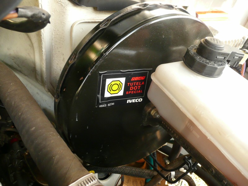

petite info en passant...comme charly cherchait un servo frein...pour son iveco 4x4..
dans mes recherches j'avais trouvé ceci: une servo frein de daily 4x2
à tout hasard je lui ai transmis...
sa réponse était la suivante:
charly83 a écrit :Merci bien Pascal , mais le mien il est double de volume ,en fait il me le faut pour un 40.10 iveco 4x4.
ça ne doit pas courir les rues.
Charly83****
et en effet j'ai ensuite constaté moi même que le servo frein fait le double sur nos iveco 4x4...
mais attendez la suite...

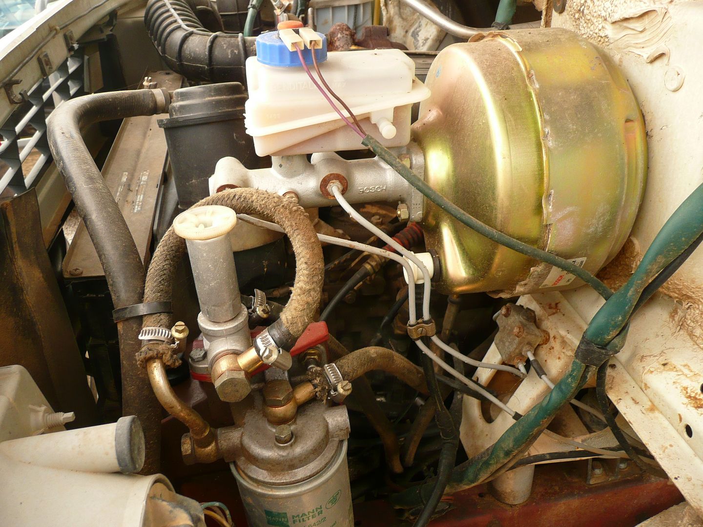

oui donc la suite étant que parmis les iveco que j'ai pu voir..il y a celui dont la cabine à été prélevée d'un 4x2..et à en juger par cette photo..il semble qu'ils se soient pas emmerdé à la déséquiper et rééquiper..mais qu'ils ont tout simplement laissé dessus ce qui allait avec..donc servo frein compris (qui parait tout neuf d'ailleurs) et à voir les résultats de freinage du contrôle..ça à pas l'air si déconnant..d'ailleurs la surface de la gamelle me semble identique..voir supérieure..seule le volume ou du moins l'épaisseur est inférieur..des théories sur le pourquoi de cette différence de volume?
servo frein venant d'un 4x2 visiblement.
et pour comparer un servo frein de daily 4x4...
download/file.php?id=5366&mode=view

hippo a écrit : j'en profite pour demander aux propriétaires d'iveco 4x4...avez vous égallement cette entretoise augmentant le déport de 1cm approximativement ?
bon ben comme il n'y a pas de propriétaires d'iveco 4x4 sur ce site..ou qu'ils ne démontent jamais leur roue...j'en ai démonté d'un autre :mrgreen: ben oui..je suis con..ils crevent jamais :mrgreen: viewtopic.php?f=7&t=112&p=16447#p16447
