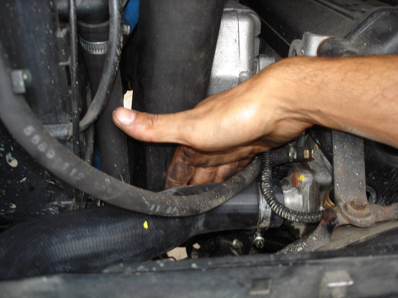

Il s'agit de la durit qui part du haut à gauche du radiateur et qui va au bloc moteur :
Elle frotte ici, contre la durit d'air (filtre > turbo) :

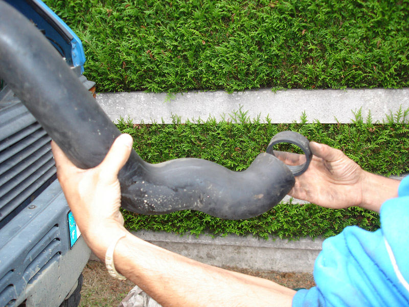

Voici l'état de la mienne une fois démontée. Il ne restait plus grand-chose... ![]()
Pour empêcher le frottement, raccourcir de 2 ou 3 cm la durit d'air, côté turbo, afin de l'éloigner de celle de refroidissement :
Une fois l'ensemble remonté avec une durit neuve (50€ RVI...
), ça ne devrait plus toucher.
