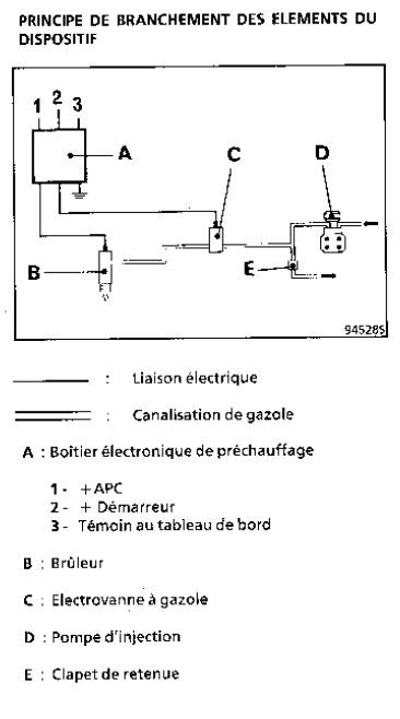

Attention toutefois car le système ne se compose pas que de la bougie, il faut aussi penser à prendre l'électrovane qui envoie le gasoil vers la bougie, le boitier qui contrôle la température extérieure et qui pilote l'électrovane, et le faisceau électrique pour brancher le boitier.
Voilà quelques docs que j'ai extraites d'un pdf :
Principe de fonctionnement
schéma montage
schéma montage

Le mien aussi a eu du mal à démarrer il y a deux semaines, le froid du moment plus le fait qu'il n'avait pas tourné depuis 2 mois on fait que j'ai galéré pour la première fois depuis que je l'ai à le faire partir... Pourtant la batterie était toujours bien chargée, pas de soucis de ce côté là, le démarreur donnait tout ce qu'il pouvait mais ça partait pas.
En démontant les canalisations de gasoil au niveau des injecteurs j'ai vu qu'il n'y avait pas de gasoil qui arrivait, alors que le 12v arrivait bien à l'électrovanne, j'ai purgé le filtre à gasoil mais il n'y avait pas d'air dedans, donc j'ai passé l'électrovanne au sèche-cheveux pendant 15min et il a bien voulu démarrer.
Je pense qu'elle devait être grippée (avec ce froid c'est normal :mrgreen: ).

Moi j'aime bien l'idée du bouton poussoir, étant donné que le système ne sert que rarement.
Le plus chiant à faire est de trouver une astuce pour l'alimentation de la bougie en gasoil.
Messages : 3735
Re: Préchauffage des B ?
OB1KnoB a écrit :Le plus chiant à faire est de trouver une astuce pour l'alimentation de la bougie en gasoil.
Sur nos TP3, il y a le même système de "lance-flamme" dans la pipe d'admission. L'alimentation se fait par le circuit de retour de la pompe d'injection vers le réservoir. Il n'y a qu'un fil qui alimente cette bougie (pas d'électro-vanne séparée). Sur nos machines (et quand ça fonctionne encore), il y a un relais temporisé qui laisse sous tension pendant quelques secondes après le démarrage, sinon il y a une position à la clef (entre le contact et le démarrage) qui alimente via un relais. On l'entend bien coller tant que le moulin ne tourne pas, après, c'est impossible :lol:
Il faudrait essayer sur votre bougie en la mettant sous pression de gasoil pour savoir si elle laisse couler avec/sans tension.

Denis Chassac a écrit :Il faudrait essayer sur votre bougie en la mettant sous pression de gasoil pour savoir si elle laisse couler avec/sans tension.
D'origine l'alimentation en gasoil de la bougie se prend aussi sur le retour d'injection, j'essayerai dans la semaine de voir si le gasoil coule en permanence par la bougie ou si c'est uniquement sous tension, mais je suis quasiment sûr que c'est en permanence vu qu'il y a une électrovanne sur le montage d'origine.

OB1KnoB a écrit :D'origine l'alimentation en gasoil de la bougie se prend aussi sur le retour d'injection, j'essayerai dans la semaine de voir si le gasoil coule en permanence par la bougie ou si c'est uniquement sous tension, mais je suis quasiment sûr que c'est en permanence vu qu'il y a une électrovanne sur le montage
si le gasoil coule en permanence , comment est -il brulé suffisamment vu que les injecteurs eux pulvérisent pour l'explosion :roll: :roll: :roll:
Messages : 5899
Salut Yves,
Quand je dis qu'il doit couler "en permanence" c'est uniquement de l'arrivée de gasoil à la bougie que je parle, et bougie démontée. En temps normal sur le montage il est évident que le gasoil ne coule pas en permanence, l'électovanne dédiée coupe la circulation en dehors de l'utilisation du système.
troubadour16 a écrit :si le gasoil coule en permanence, comment est -il brulé suffisamment vu que les injecteurs eux pulvérisent pour l'explosion :roll: :roll: :roll:
Le gasoil qui arrive à la bougie n'a pas besoin d'être comprimé pour s'enflammer, c'est juste au contact de la partie incandescente de la bougie que ça se fait. Le gasoil arrive goutte à goutte à une pression donnée, qui est celle que l'on a dans le circuit de retour d'injection.
