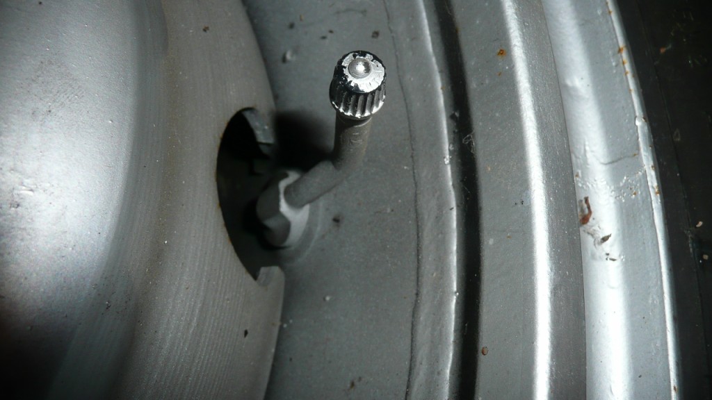

ça vous inspire quoi comme réflexion ce type de valve :roll:

Tublesssse :D
Messages : 22696
Re: compatibilité roues
ben ouai :roll:

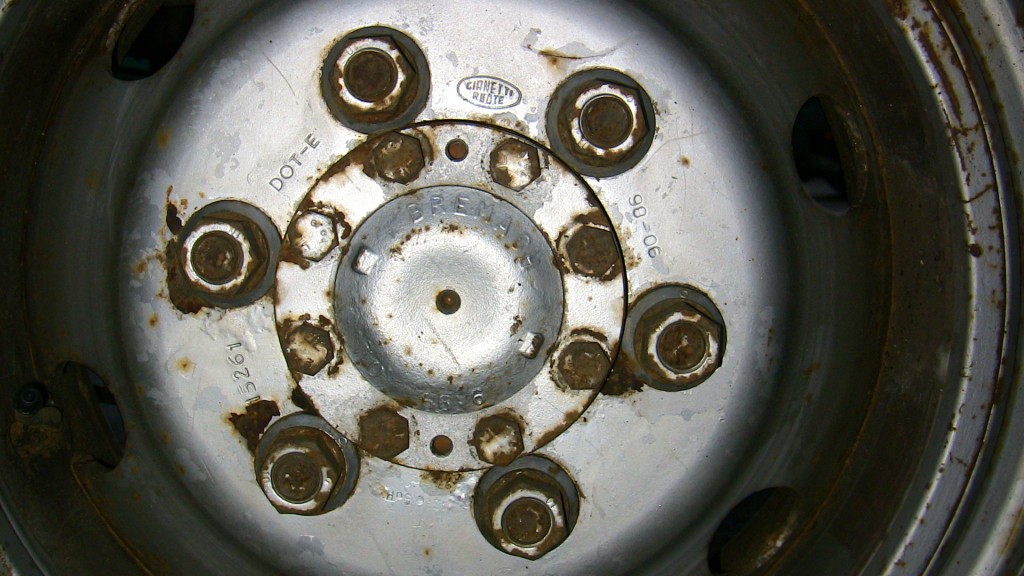

c'est une jante de bremach cerclée gianetti 6,5...enfin..je crois...
je savais pas que les bremach avaient des tubless :roll: tout comme les scam et nouveaux ivecos alors?
ça m'intrigue encore cette histoire... sylvain(landscape)..si tu passes par là..si tu peux nous en dire plus..

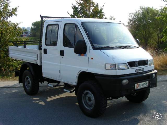

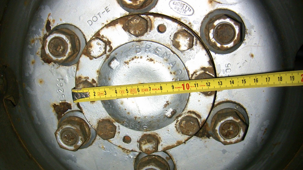

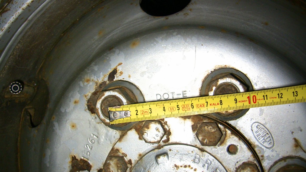

suite des investigations... jantes de bremach... je commence a douter que la précédente en soit une finalement...moins de déport... jante de scam ou nouvel iveco plutôt ?
déport sur un scam
déport sur un scam

hippo a écrit :ben ouai :roll:
c'est une jante de bremach ceclée gianetti 6,5...enfin..je crois...
Land-Scape a écrit :Salut, oui cerclée et tubeless...
Jantes identiques aux nouveaux Iveco mais un peu plus de déport extérieur.
peut être le meilleur des 2 mondes finalement :roll:
sauf si la valve n'est pas démontable pour y mettre une chambre en cas de gros pépin... :?:

Sur les Bremach il y a deux modèle de jantes gianetti.
Les jantes en 17.5, sans déport, équipant souvant les versions PL
et les jantes en 16'', avec gros déport comparé à celui des scam et iveco (dont les voies, à défaut d'être impénétrables, sont bien plus large que sur le bremach).
Les deux sont tubeless d'origine.

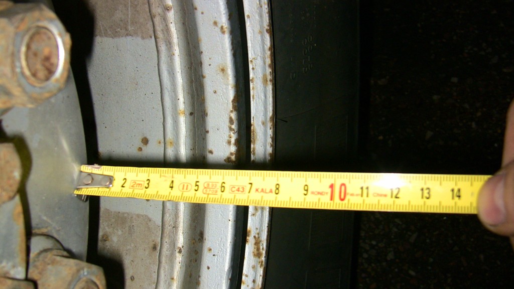

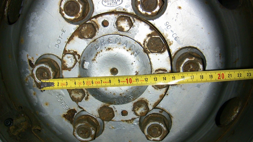

je crois me souvenir que les jantes de bremach ont un déport de 7,5 ce qui exclu directement cette option pour les roues arrières d'iveco sauf a vous fendre d'une cinématique de porte latérale a la charly...
par contre celles du nouvel iveco seraient plutôt dans les 3cm.. ce qui serait déjà très limite compte tenu du fait qu'elles font 1 pouce plus large déjà que celles d'origine en 5,5 qui elles sont en déport "négatif" de 2 ou 3cm.

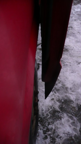

sinon il vous reste aussi l'option charnières: Image si vraiment vous tenez a avoir un déport comme celui ci
voilà ce qui reste comme place avec des 6,5 "normales"

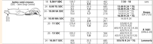

c'est en rapport avec le profil intérieur de la jante:
Jantes à base semi-creuse (SDC) suivant DIN 7826
mes jantes cerclées ne possèdent pas de renfoncement qui permet le montage des pneus comme sur les roues tubless... mais je ne sais pas si c'est en rapport.... c'est grave docteur ? :wink:
voir page 43 de ce document: http://apascual.free.fr/Telechargement/Continental.pdf

non non..pardon si je t'ai embrouillé avec ma remarque...c'est juste que ne connais pas l'utilité de cette "gorge" sur la jante sur les versions cerclées... visiblement autant sur le document dont j'ai donné le lien la jante est non cerclée..autant sur l'image qu'a mis bruno quelques minutes avant, celle ci est cerclée.
je mentionnais celle "gorge" dans le cas des tubless car c'est en glissant le talon du pneu dans celle ci que l'on arrive a déchausser le pneu de la jante comme l'avait très justement rappelé franck (FX71) sur un autre post. :wink:
http://forum.debucquoi.com/view ... 222#p16222
encore une fois je ne connais pas l'utilité dans le cas d'une jante cerclée..peut être assurer une surface d'appui plus "homogène" pour le tore que représente la chambre a air gonflée. :idea: :roll: (dans le cas d'une cerclée tube type)

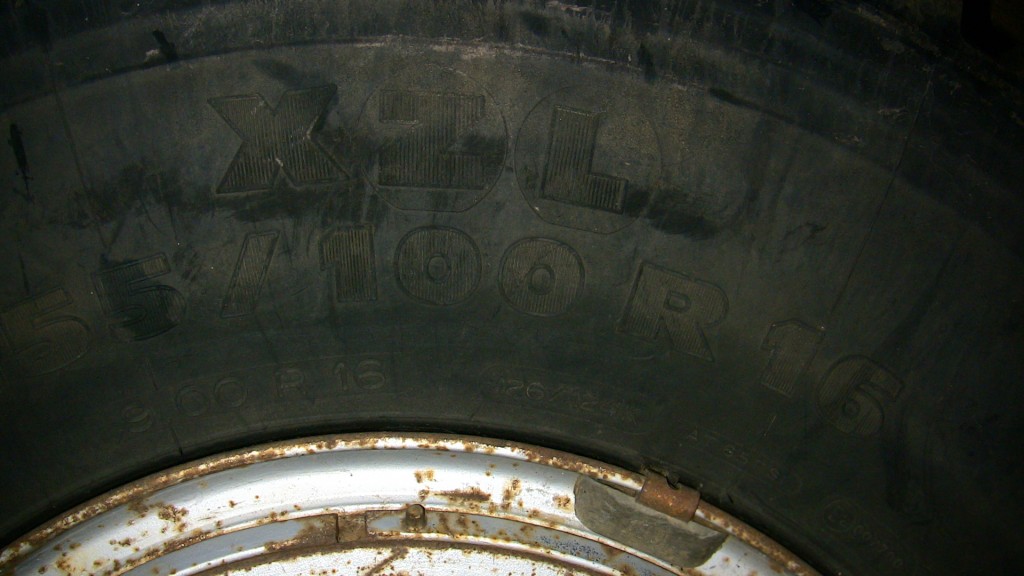

tiens Yves... ça te donne une idée a quoi ressemblerait le tiens en 900R16 sur des jantes 5,5...ou je vois pas bien?
comme quoi... il y en a de plus en plus qui le font.
