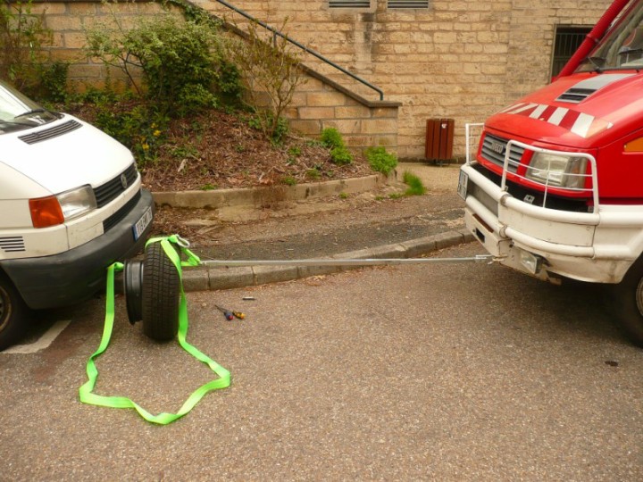

je sais plus laquelle c'était mais pour faire simple..je suis passé d'une situation identique à mickael (leduc) là:
à ça: (ça va viendre) :wink:

Re: lifting treuil
disons qu'elle répond à trois de mes souhaits:
1- ne plus être protubérant..question de goût personnel..et j'ose un peu plus m'aprocher des voitures pour les créneaux sans crainte d'exploser leur vitre arrière... mais je pense que le jour du contrôle technique je ne serais pas le seul à être de cet avis :lol:
2- donc soucis de légalité car le citoyen moyen n'a pas les passe droits des pompiers.
3- gain de poids puisque en gros pour moi c'était le support de treuil ou le sabot d'origine...et comme l'un peut replir la fonction de l'autre autant pas se priver. car en plus l'angle que fait ce support est moins violent que celui du sabot qui lui a toutes les chances de t'arrèter net.
les trous l'allègent un peu et lui donnent un look sympa mais s'oppose au glissement.
comme je le disais je voulais trouver une boite pour me plier de l'alu en 8mm d'épais pour remplacer la tôle acier qui pèse son poids...mais je vais y perdre en résistance surtout si j'y colle le hilift...donc finalement je crois que je vais me contenter d'une plaque plane en prolongation au dessous car celle ci ne supportera au pire que le poids du véhicule et non un obstacle sur la piste à 30km/h comme le suggérais bastien sur un autre post...
