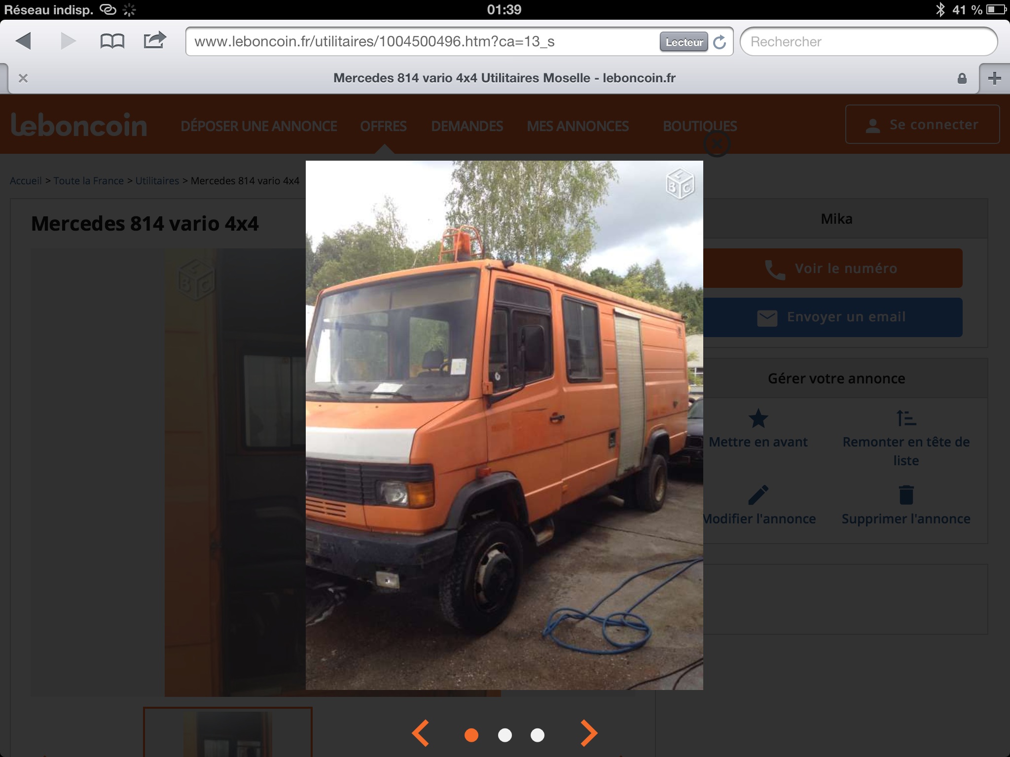

come 09 a écrit :
des fourgons pl y en a des masses, y'a les merco vario 4x4 en dessous de 7.5t, mais cher et rare...
Tu parles de ces tas de pus là ? :roll:
https://www.leboncoin.fr/utilitaires/10 ... tm?ca=13_s
Ça y est moi aussi je n' aime plus les bousins à étoile, que se passe t-il ? :lol:

aÏe......pourquoi ? :lol:

C'est surtout un tas d'emmerde apparent.
