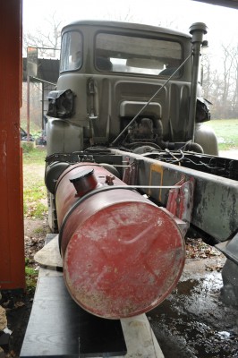

démontage des accessoires

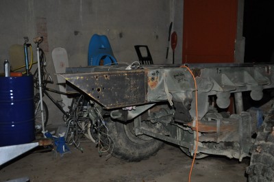

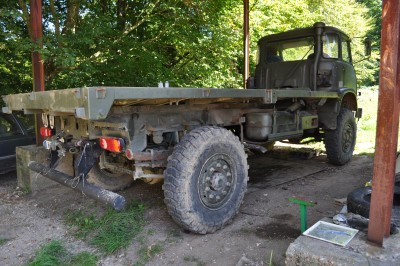

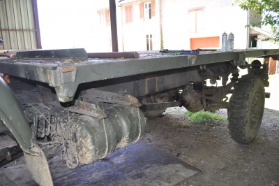

à poil, ne vous moquez pas de lui s'il vous plait
en orange à côté c'est mon trm 4l :D

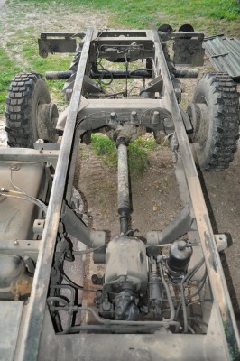

hola j'risque de mettre le mien dans le même état d'ici peu >>vasp, c'est dingue tout ce qu'il y a de pendu au plateau :shock: , le seb a tout fixé sur le châssis pour pouvoir intervertir plateau > caisse > plateau > caisse > plateau > caisse y a plus que huit boulons a virer

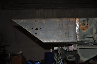

salut a tous,ordi planté pendant deux semaine ça remarche après démontage a la clef a choc,prise des taux de compréssion,une bonne vidange et c'est repartis pour ce qui est du trm on soude les rallonges de châssis et on pose la caisse demain,plus de photos demain je mettrais des photos de l'aménagement qui lui aussi a bien avancé voila bonne soirée a tous et n'abusez pas trop du beaujolais nouveau
rallonge de châssis
rallonge de châssis

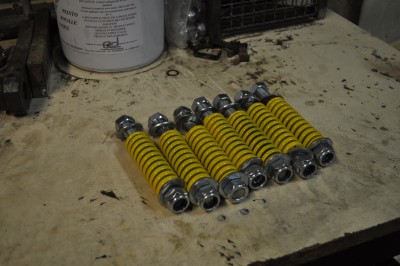

fixations de la caisse

Les boulons à ressort vont-ils permettre d'amortir les chocs de faible amplitude ?

salut lapetite salut philipe,les ressort sont là pour débrider la caisse du châssis en tt,les ressorts mon été vendu par le carrossier responssable de mon certificat de carrossage(il n'utilise plus de rondelles bellevilles)120 euro les huits ressorts +tiges filtées rondelles et écrous frein.temps dégeulasse hier donc pas de grue dans la cour(le chemin pour monter a la maison est comment dire ...humide)donc soudures au sec de la rallonge du châssis des fixations de l'escalier ar qui sert aussi de porte moto et du support de préfiltre car je déplace et je change de réservoir aller quelques photos

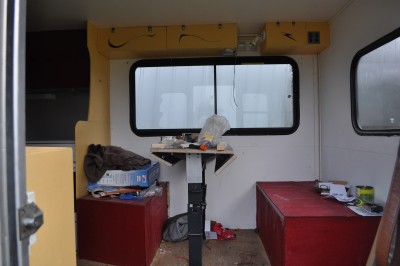

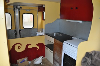

la pendrie du lit pas fini

attention a garder une fixation a l'arrière du châssis en fixe car je pense que ça ne passerai pas au certificat de carrossage et tu aurai un ballant terrible
j'ai moi 5fixations au châssis par côté donc 4 en souple et je pense les bloquer lorsque je ne ferai que de la route ça peu aller vite avec la clef a choc sur l'air du camion (si c'est sufisant car je n'ai pas éssayé la clef sur le circuit d'air)
