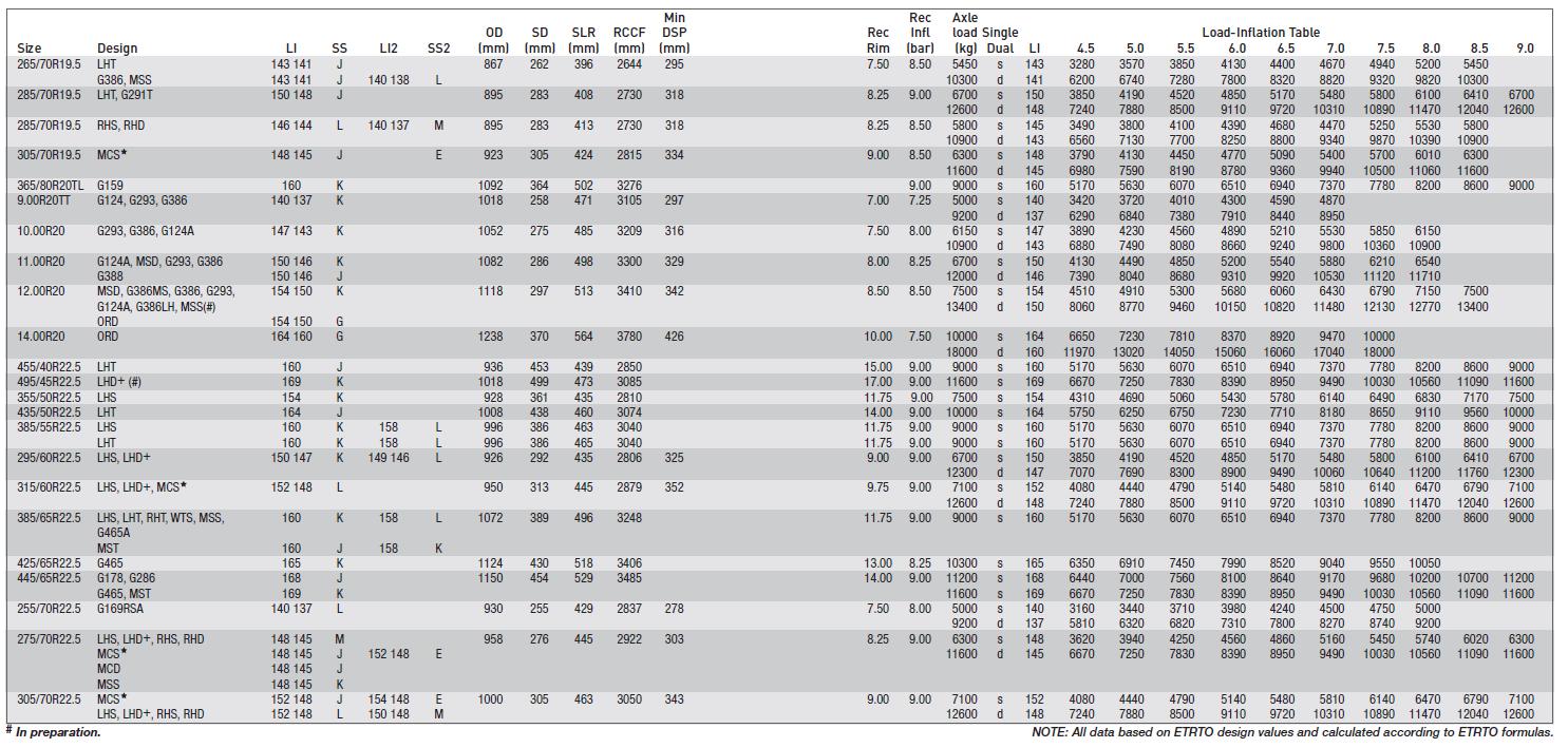

bon..faudrait tout simplement trouver un tableau des pneus PL pour connaitre le périmetre des pneus que tu as actuellement...probablement 1m de diametre a peut pres...alors qu'en 13...je sais pas...1m30 ? il suffit de faire le raaport entre les deux pour savoir de combien ton moulin decendra en régime a vitesse identique et rapport identique...si le couple est là..mais si tu dis que le barré rouge indique cette taille il devrait pas y avoir de soucis...

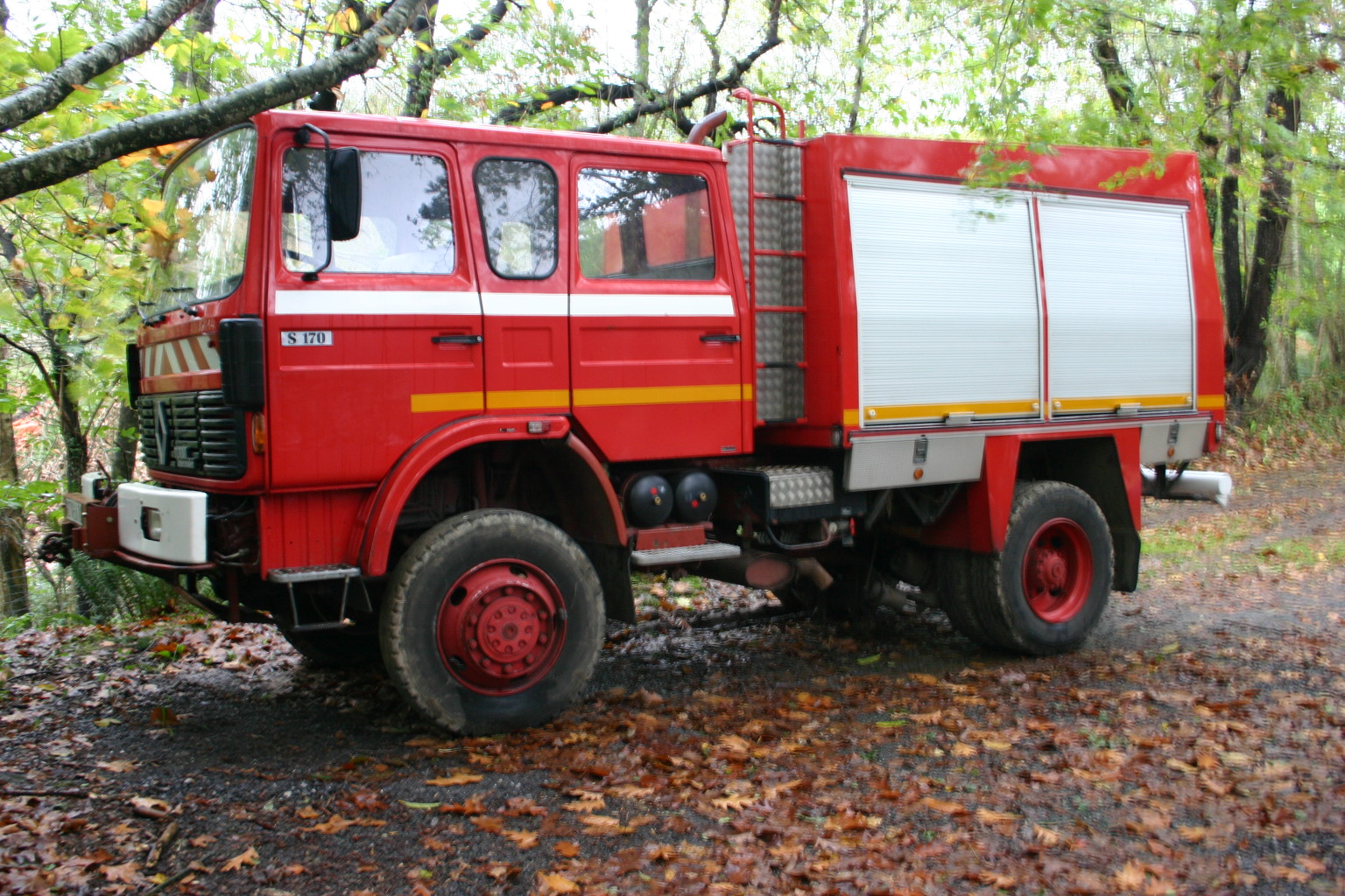

tu aurais une photo de l'engin?
j'imagine qu'il ressemble a ça:
à part les pneus quoi...

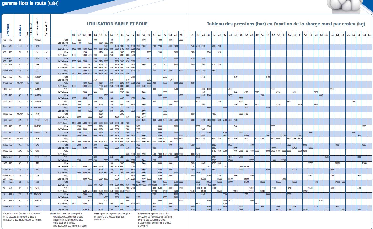

Tiens, et pour ceux que ca interesse
la pression des pneux en fonction de la charge et du terrain.
Pierre
J'ai ca qui vient du site michelin poids lourd, et ca de chez Goodyear, poids lourd aussi. Ca vaut ce que ca vaut, les pdf sont sur les sites en question, mais on ne peut pas les attacher icihippo a écrit :
Pierre

je connais la circonference actuelle qui est de 3100 pour le 10.00R 22.5
Pour le 13.00 R 20 elle serait de 3470

Merci pour les renseignement et pour les photos voici la bête de face

Bienvenue sur le forum, et bon courage à ta femme, tu verras ce n'est que le début de l'aventure
Joli camion que tu as là, mais dis moi qu'est-ce que c'est que tout ce bordel avec des chaînes qui pendouillent sou ton pont arrière??

Peux-tu me faire parenir tes rapports de boite s'il te plait car j'ai l'impréssion de ne plus être sur le même type de véhiculeSur mon barré rouge mon Midliner est donné pour 101km/hr à 2850tr/min avec un couple conique de 13/27 ou 109 km/hr avec un 14/27 avec des pneus en 365/85/20...
Avec les 14.00/20 je prends 110km/hr à la limite du régime maxi...
Merci de vouloir me prêter tes pneus mais étant du pays Basque, ça complique pas mal
Qant aux chaînes qui pendouillent c'est pour faire sécher les saucissons....
Non, c'est en fait un systéme de chaine (à neige sans doute) automatique de chez VBG. Sans aucun doute trés pratique, mais actuellement à 15cm du sol; j'ai la notice si cela peut vous intéresser ( anglais )
