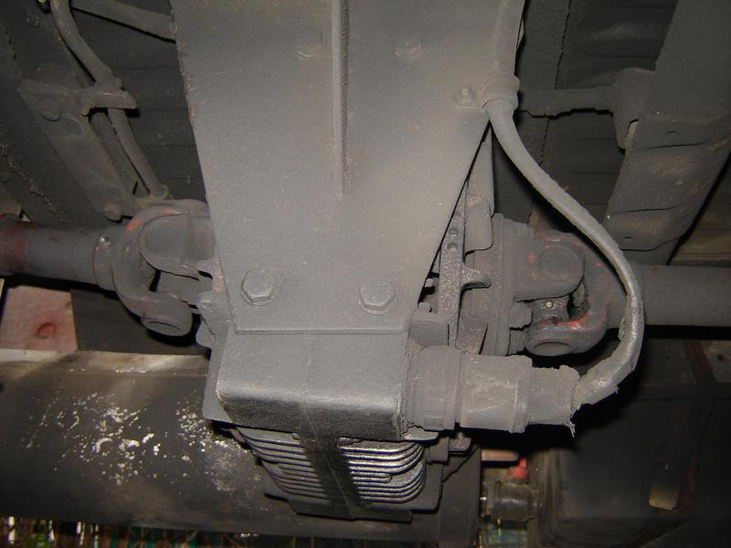

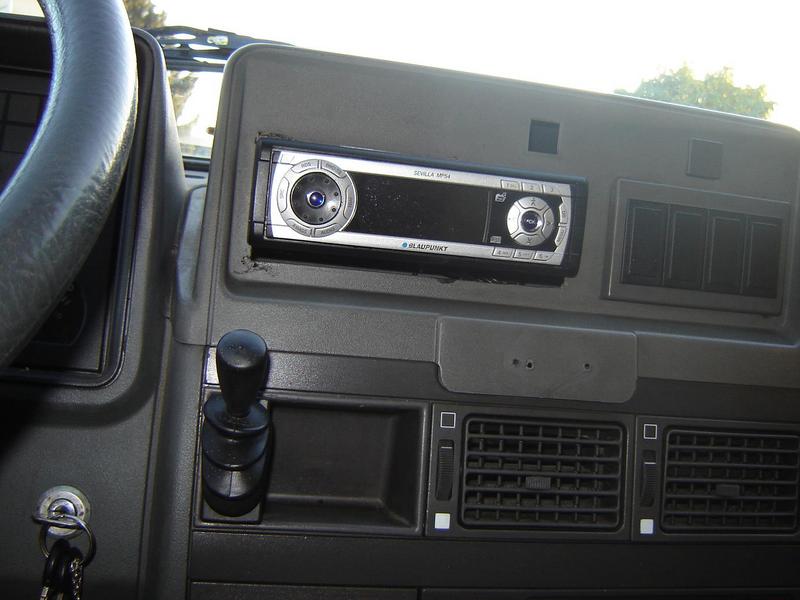

Oui oui, j'ai bien un Telma sur mon Iveco monté d'origine dessus et qui fonctionne en 12v et commandé par une manette à 3 positions, il est monté sur le châssis et freine l'arbre de transmission. Je peux faire des photos demain du telma et des commandes pour ceux que ça intéresse. Quant à savoir si ça se monte sur un 4x4, là je ne sais pas, mais je peux faire des mesures pour dire exactement où il tombe sous le châssis et les possesseurs d'un 4x4 pourront voir si ça peut s'y monter. Pour donner une idée il est à peu près à 75cm derrière la boîte de vitesses et l'arbre de transmission n'est pas le même que sur les autres Iveco 4x2 qui ne l'ont pas.

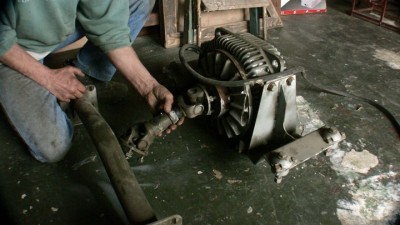

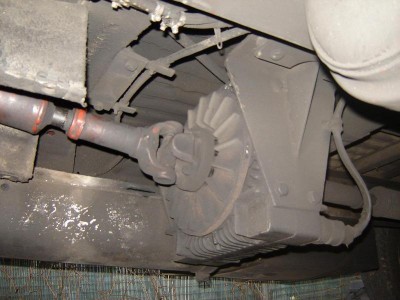

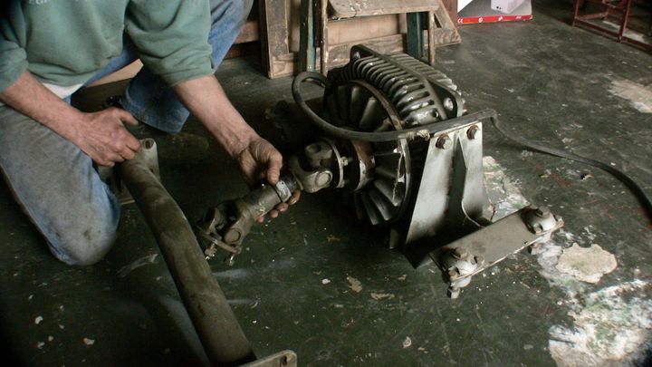

Je viens de faire des photos du Telma sur mon Iveco 4x2, les voici :
la manette de commande est placée d'origine où il y a l'autoradio sur la photo, je l'ai déplacée dans le petit rangement pour pouvoir placer l'autoradio plus haut (pour la visibilité) et pour la commodité de la commande (plus près du volant). Le Telma possède 3 positions

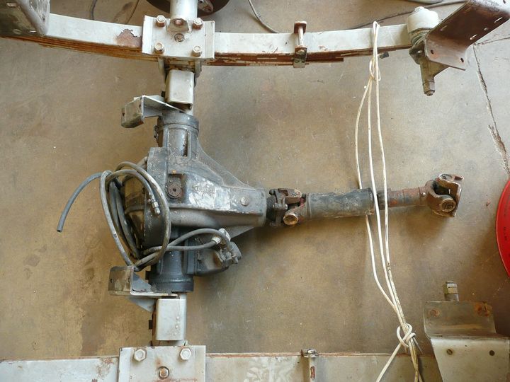

sinon question fonctionnement..il semblerait que celà puisse se monter indifférement en série sur l'arbre arrière par exemple comme sur le montage de cedric..puisque le telma possede une bride de chaque coté.
ou bien en parrallèle sur la prise de force et on peut malgre tout encore entrainer quelque chose derrière grace à ces memes brides sur les 2 faces.

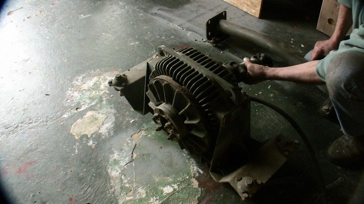

bon en fait concernant le montage en parallèle sur la prise de force...je suis plus que sceptique: une prise de force n'est pas faite pour tourner tout le temps en roulant..sauf en agricole ou pour une fraise de chasse neige... c'est plutôt soit on roule soit on entraine une pompe à eau ou autre chose...
de plus à l'examen rapide des pièces qui étaient montées sur le même véhicule...vu l'arbre arrière hyper court..je pense qu'il était monté en directe sur le telma contrairement à ce que m'a expliqué Jean Louis...

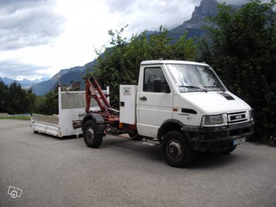

alors...si on en crois cette annonce: http://www.leboncoin.fr/utilitaires/248 ... tm?ca=12_s
il y a aussi des ivecos 4x4 qui en sont équipés :roll:
je suppose que le montage a a peu pres identique: sur l'arbre de sortie arrire qui doit être scindé en 2 tronçons.
ça aurait été intéressant de le voir de plus pres celui ci.
d'autant qu'il est ampirol et qu'a moins que ce ne soit grace a une pompe electrique sinon il serait aussi équipé d'une prise de force.
Bruno disait qu'elle n'était pas facilement exploitable sur la boite de vitesse du fait du positionnement du transfert qui lui est accollé mais qu'il existerait aussi des versions de transfert avec sortie prise de force...peut être le cas de celui ci donc?
si jamais quelqu'un a l'occasion de passer par la..qu'il n'hésite pas a faire des photos de ce qui pourrait être spécifique a la bête :wink:
sinon le système ampirol qui faisait rêver bastien Poursin pour mettre et enlever sa cellule... je suis sceptique sur la tenue de la dite cellule par un truc pareil non?
déjà ça pese un ane mort...sur un véhicule déjà pres de sa limite de PTAC et a moins d'avoir réellement besoin de sa cellule en alternance avec une benne pour d'autres usages...c'est quand même pas tous les jours qu'on laisse sa cellule dans la pampa...non?
Prix : 9 500 €
Ville : 74700 Domancy
Année-modèle : 2000 Kilométrage : 147 174 KM Carburant : Diesel
Comion ivéco dayli 4x4,
année 2000, 3T5, CT OK,
Pneu ar neuf, pneu av à changer, parallelisme ok,
telma, bloquage ar.
en tous cas..pour qui cherche ça spécifiquement c'est un super plan vu qu'il est vendu plutôt moins cher qu'un ampirol iveco 4x2 de kilométrage équivalent... reste a voir l'état de pres. les routes de montagne sont généreusement salées l'hivers et les châssis et carrosseries disent pas merci.

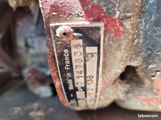

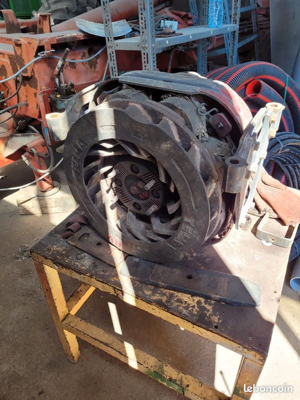

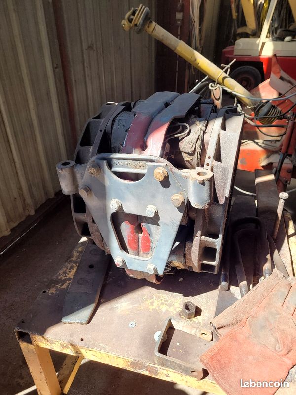

tiens .. puisque le sujet se relance ^^ https://www.leboncoin.fr/transport_manu ... 616859.htm
1200e en provenance d'un Kerax
