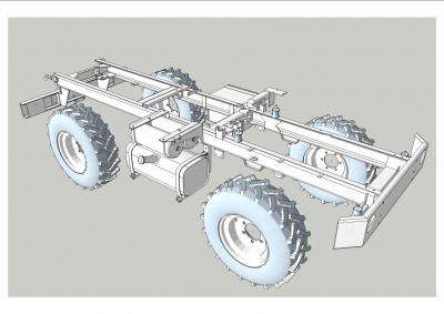

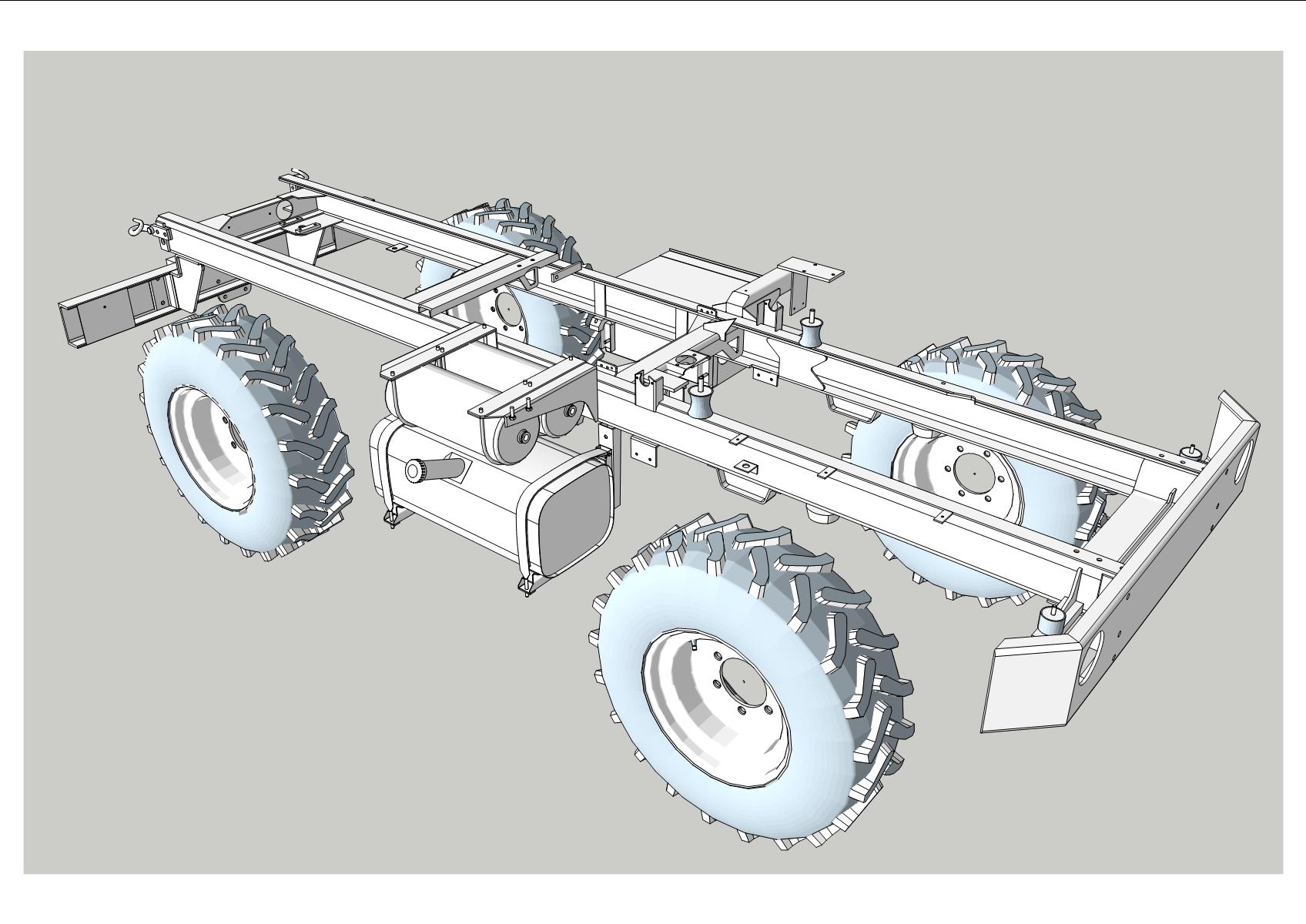

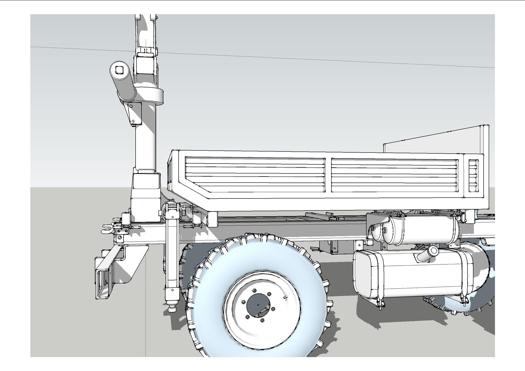

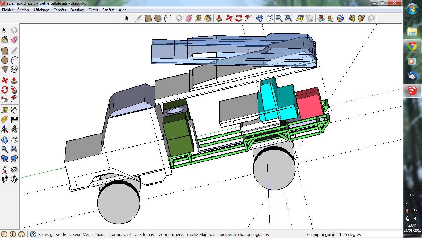

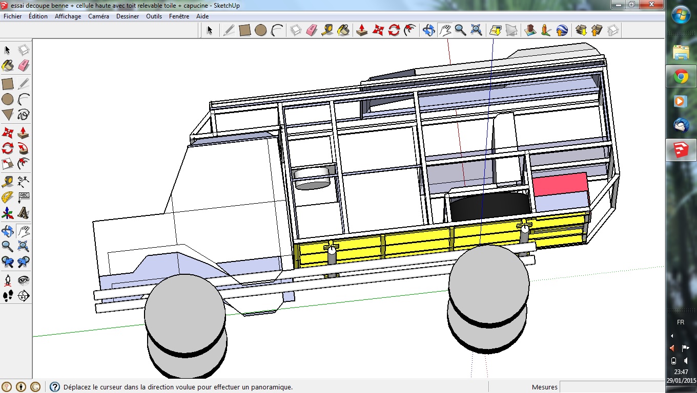

De mon côté je n'ai rien d'abouti concernant les camions, mais je suis en train de faire mon Castor :
Le châssis en cours de réalisation

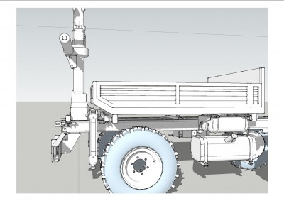

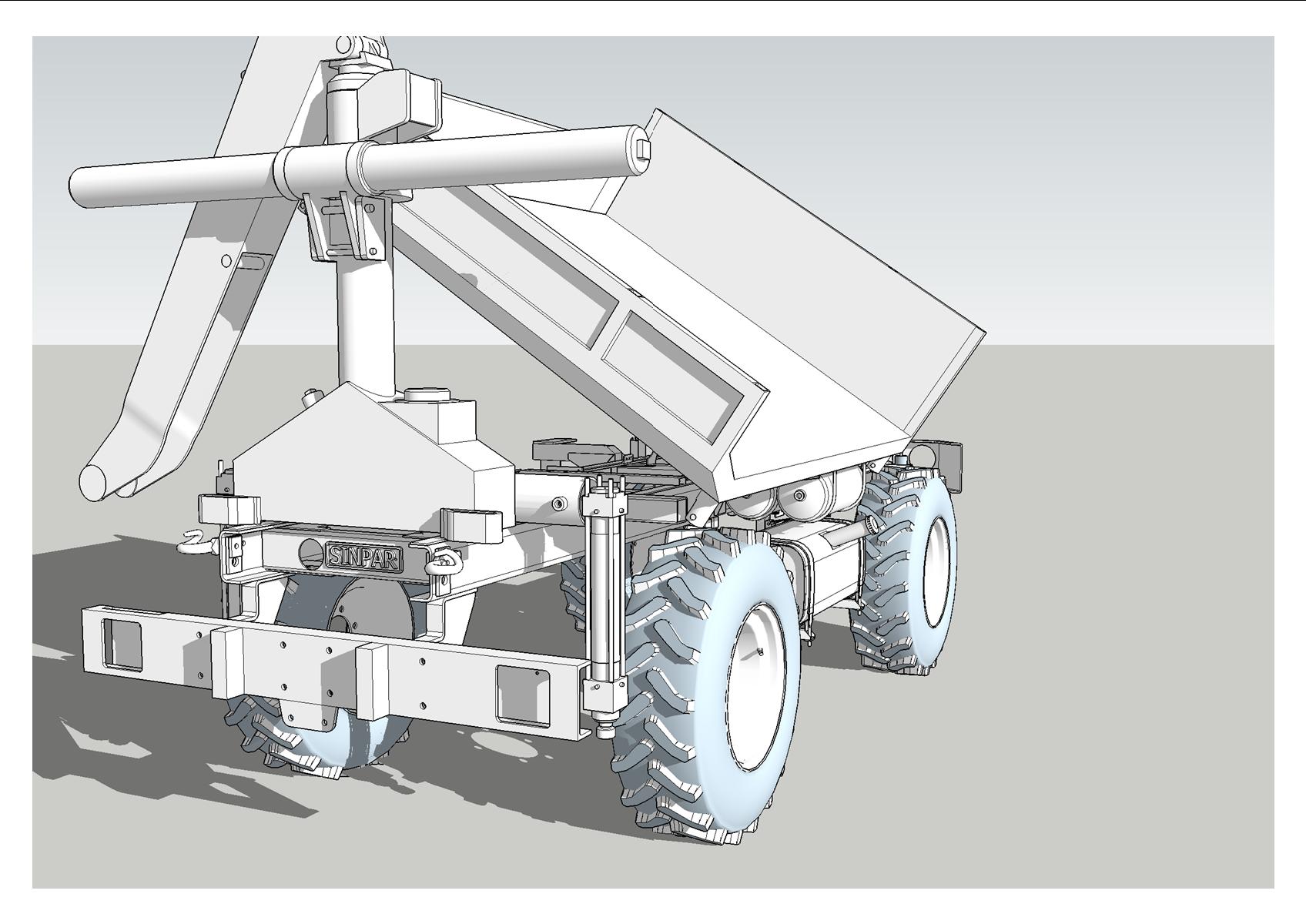

Implantation de la grue pour définir la taille max de la benne

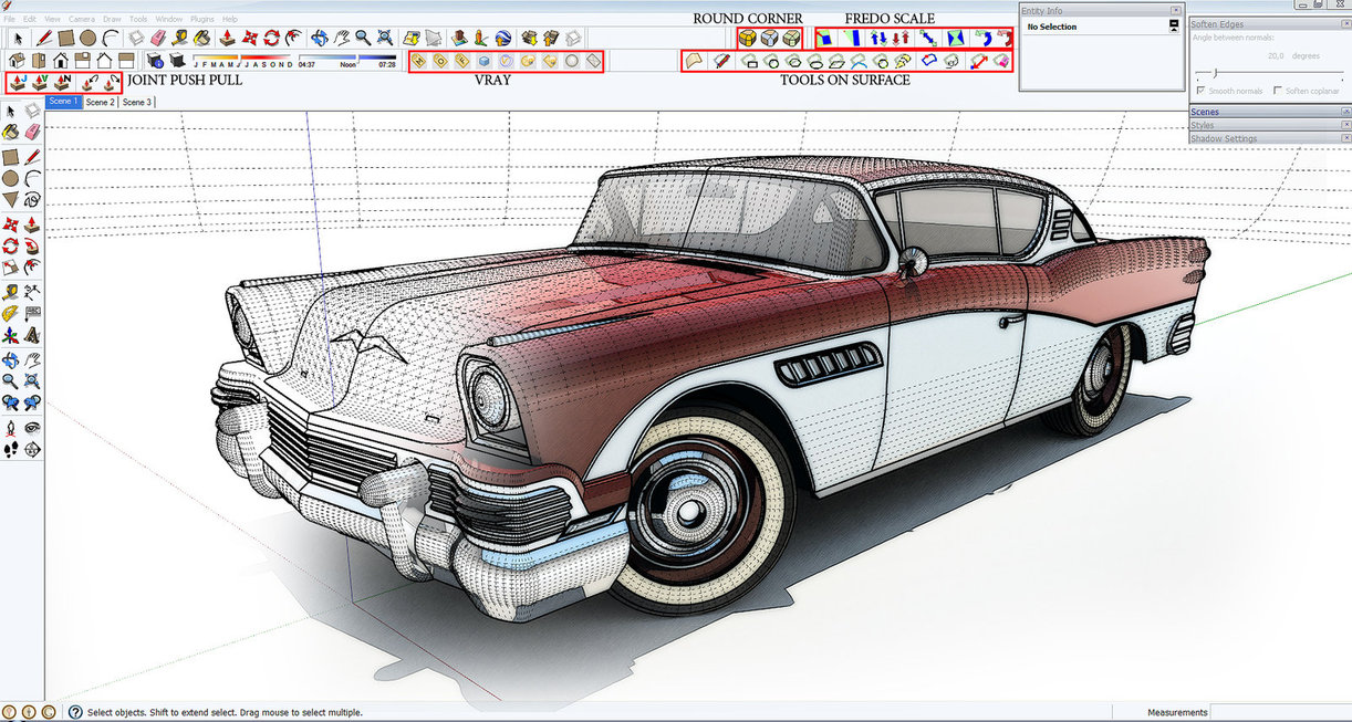

Et une ou deux réalisation d'un gars que j'aime bien juste pour le plaisir :
On peut voir les pluggins qu'il utilise encadrés en rouge

Son pseudo est 600v (ou encore "ixlrlxi") et il a des tutoriels en vidéo sur youtube.
Et deux petits conseils que l'on m'a donné pour démarrer et que je trouve importants :
- Ne pas chercher à installer de suite une armée de pluggins! Les outils de base du logiciel permettent de faire la plupart des choses dont on a besoin et il vaut mieux déjà les maîtriser avant d'en ajouter d'autres.

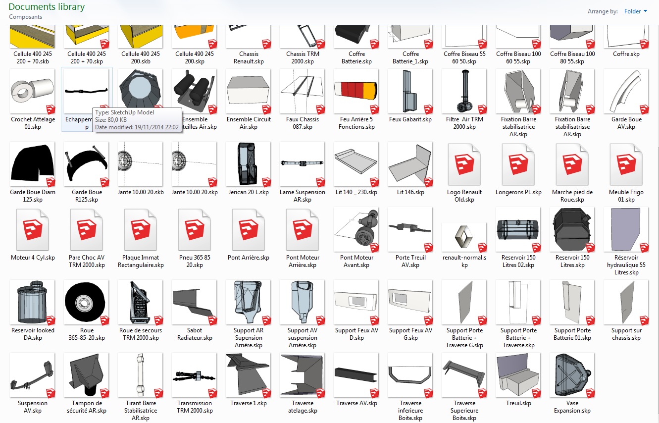

J'ai une bibliothèque de composants que je pourrais recontrôler pour les valider et les publier (j'ai déjà publier le roue en 365/85/20): :shock:
Après les composants en eux mêmes il faut pouvoir les placer correctement ensemble (qui peut être un peu folklorique)

Xavier-64 a écrit :J'ai une bibliothèque de composants que je pourrais recontrôler pour les valider et les publier (j'ai déjà publier le roue en 365/85/20): :shock:
et on la trouve ou cette bibliotheque ??
je l'a veux bien en mail stp ? A moins que cela se trouve sur internet ??

Pour la bibliothèque ... on dira ... une poignet d'une heures à prendre les mesures sur le bahut... et des heures devant l'écran....
J'ai aussi cherché des fichiers dèjà près ... mais rien sauf un TRM 2000 que j'ai réussi à convertir....

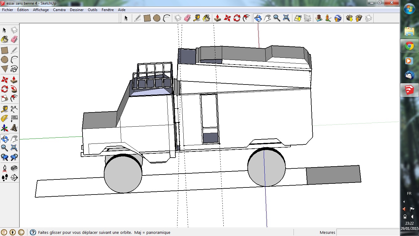

Salut salut :D

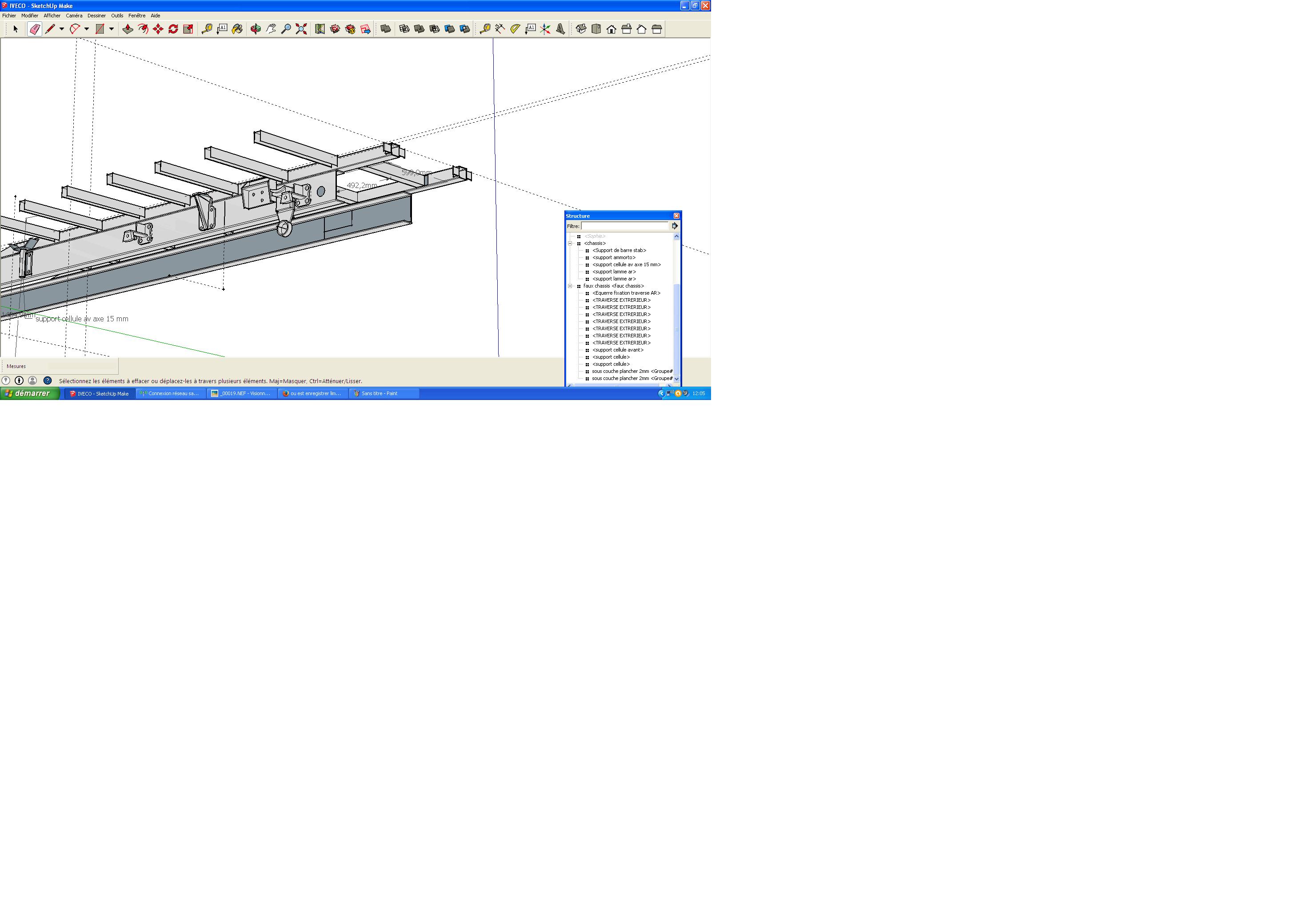

Alors, devant le constat des capacités de ce log, je plonge dedans :mrgreen:
Les premiers outils entrent bien, c'est plaisant d'utilisation, une fois certaines notions entrée.
Donc quoi de mieux que de modéliser l'os a moelle ^^

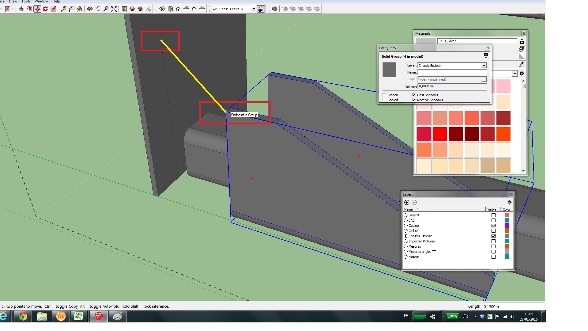

Alors, j'en suis là :
Je voulais mètre d'autre images , mais ma connexion hotspot fatigue un peut....
Tampis, par contre, j'ai du mal a effectuer des déplacement précis ( alignement de traverseb par exemple, ...) si il existe une astuce, j'ai pas du la comprendre ...
Voila, la bonne journée

pour le placement des composants entre eux... il est vrai que celà peut devenir folklorique :shock: :shock:
Pour celà je prends des repères du composant lui même (bord, milieu de segment , ...)
je place des guides mais aussi parfois des segments de droites au lieu des guides.
Mon/mes segments font un point d'intersection à l'emplacement exact du composant.
Sur le composant je selection le point définit et le fait glisser (celà peut arriver en plusieurs fois) sur mon intersection.
Composant 01
Composant 01
Placement 02
Placement 02
Dans ce cas "simple" je me sers d'un coin.

Yes il faut attraper les composants par un point stratégique comme le dit Xavier, après il peut parfois s'avérer nécessaire de faire le déplacement en plusieurs fois en verrouillant le déplacement du composant suivant un axe à la fois (shift + déplacer, ou flèches directionnelles (haut pour axe bleu, droite pour axe rouge, etc...)).

Re: Do you Sketchup?
OB1KnoB a écrit :Yes il faut attraper les composants par un point stratégique comme le dit Xavier, après il peut parfois s'avérer nécessaire de faire le déplacement en plusieurs fois en verrouillant le déplacement du composant suivant un axe à la fois (shift + déplacer, ou flèches directionnelles (haut pour axe bleu, droite pour axe rouge, etc...)).
C'est exactement ça que je cherchais !
Je ne savais pas comment verrouiller mes déplacements sur un axe précis. Super cool
Ce soir, je vais essayer de placer mes élément verticaux et horizontaux. de la cellule habitable ....
Et voir l'outil intersection. Mes élément sont des tolles pliées, les croisement sont assez folcorique fouet fouet
Merci encore :wink:
