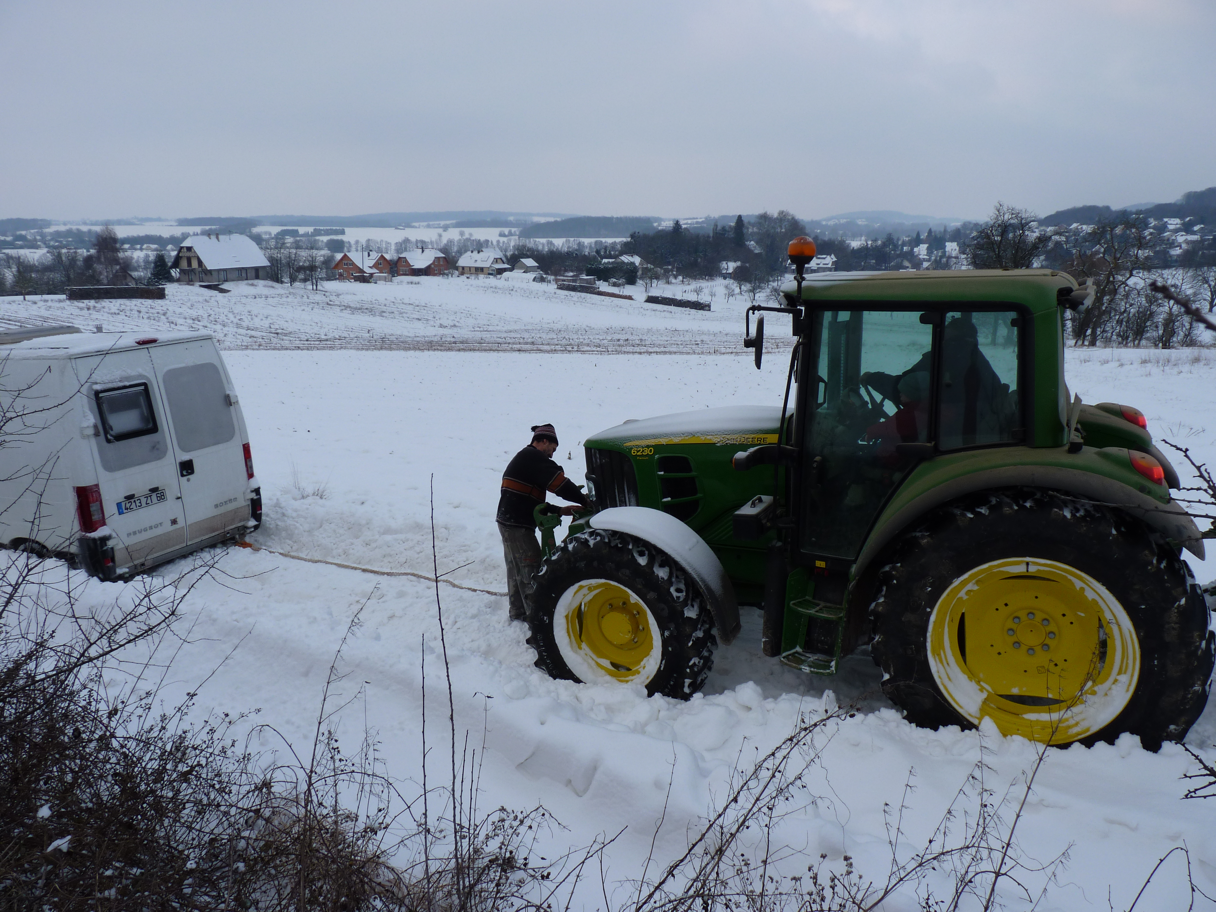

Lorsque je me suis planté dans la congère avec le Dangel le tracteur est arrivé en marche AV pour me tirer par l'AR
Impossible de faire bouger le Dangel par contre après avoir fait demi-tour il a réussit.
Les pneus agraires sont très performant dans un sens et très mauvais dans l'autre.
Donc le fait de panacher le sens de rotation sur un engin de trial n'est pas stupide et peux se défendre.

tu veux dire que sur cette photo la tentative d'extraction a été infructueuse ? juste pour qu'on comprenne bien...
download/file.php?id=10791&mode=view
et qu'une fois dans le bon sens ça a fonctionné.. c'est bien ça?
je crois qu'au final Dimitri tu as là une explication assez satisfaisante a ta question non ?
jusqu'a preuve du contraire..ou autre argumentaire valable

- Messages : 3351
Re: Sens de montage des pneus
hippo a écrit :tu veux dire que sur cette photo la tentative d'extraction a été infructueuse ? juste pour qu'on comprenne bien...
OUI
