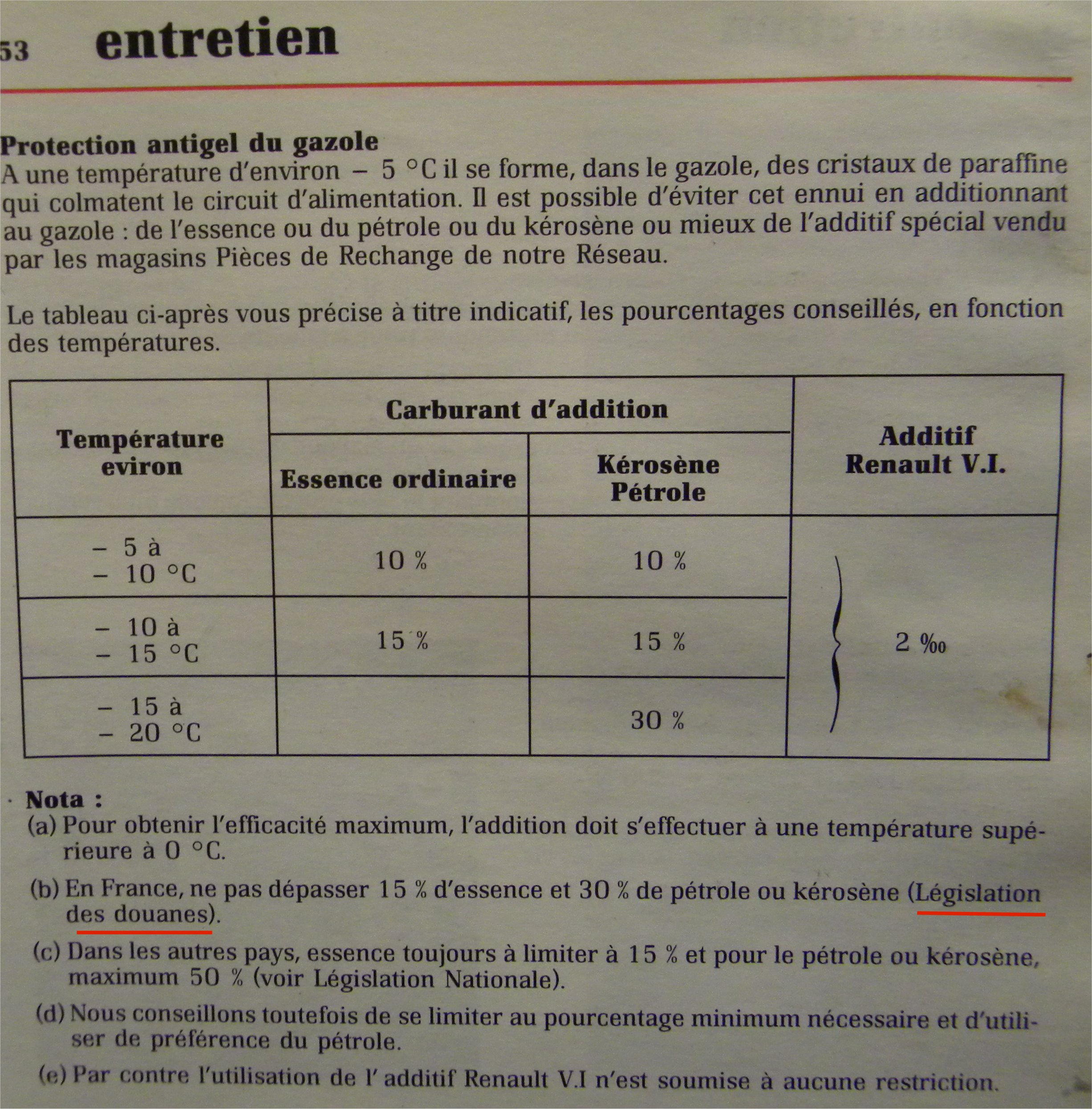

Message par sebg61 »
par ces temps hivernaux, je me demandais :
Peut-on toujours faire, aujourd'hui, ce qu'il est indiqué sur le carnet d'entretien ? (voir photo)
ou alors,
La législation en vigueur dans le domaine a-t-elle évoluée ??
Parce que vu le prix du pétrole ... c'est intéressant pour l'hiver ...
Désolé si le sujet a déjà été traité ...
seb

Le problème est que pour un véhicule il faut avoir payé "la taxe sur les carburants pour véhicules"
Le fuel domestique est moins taxé que celui pour les véhicules et c'est pour ça qu'il est interdit de rouler avec (entre autres).
Je n'ai pas d'info sur les tolérances actuelles. Je pense que nous ne devons pas être une cible qui intéresse beaucoup les douaniers, ce sont plutôt, à mon sens, les gros consommateurs donc les gros camions professionnels faisant beaucoup de km qui doivent être sujets à des contrôles.
Pour ce qui est de l'essence dans le GO, j'ai en mémoire un chiffre de 5% maxi au delà duquel ce n'était pas conseillé pour la mécanique. Je ne sais plus d'où je sors ça... et si c'était vraiment une info à prendre en compte.
j'ai contacté les douanes pour répondre à ma question : "peut-on mettre du pétrole dans mon réservoir si le constructeur le préconise" ...
... OUI
voici l'échange de mail qui commence du bas vers le haut :
(j'ai masqué le nom des interlocuteurs et le mien puisqu'il qu'il s'agit d'un échange de courriel privé)

Monsieur,
En réponse à votre courriel, je vous précise que vous devez prendre en considération la taxation relative à l'indice d'utilisation 16, le 15 bis ne correspondant qu'aux combustibles de chauffage.
Veuillez agréer, Monsieur, l'assurance de ma considération distinguée.
L'inspecteur Régional , Responsable du service
Patrick ******

Le 18/10/2012 17:13, seb g a écrit :
Monsieur l'inspecteur Régional,
je vous remercie pour cette réponse.
Je comprends donc que je peux mettre du pétrole lampant dans le réservoir de mon véhicule, à hauteur de 30% maximum, puisque le constructeur automobile en conditionne l'emploi dans le manuel d'entretien.
Concernant l'utilisation du pétrole lampant, l'article 265 du code des douanes précise notamment :
2710
DÉSIGNATION DES PRODUITS INDICE UNITÉ TARIF
d'identification de perception
---Pétrole lampant :
----destiné à être utilisé
comme combustible : 15 bis Hectolitre 5,66
-----autres. 16 Hectolitre 41,69
Dans l'hypothèse où je mélange du pétrole lampant dans mon réservoir, je dois donc déclarer et payer la taxe qui m'est due, mais avec quel indice d'utilisation : le 15bis ou le 16 ?
Dans l'attente d'une réponse de votre part, veuillez agréer, Monsieur l'inspecteur régional, l'expression de mes salutations respectueuses.
******* Sébastien.

Monsieur,
En réponse à votre courriel, je vous informe qu'il existe une liste de carburants autorisés, repris à l'article 265 du code des douanes. En dehors de cette liste, tout autre mélange est interdit à la carburation.
Patrick *******

Le 16/10/2012 15:01, contact@douane.gouv.fr a écrit :
Message recu sur Douane.Gouv.Fr
THEMATIQUE : autre
adresse la question suivante suivante :
Centre concerné par la demande : IDS
Bonjour, sur le carnet d'entretien de mon véhicule qui date de 1989 il est inscrit : "en fonction de la température extérieur (de -5°c à -20°c), ajouter au gazole un mélange de 15% d'essence , ou 30% de pétrole maximum, conformément à la législation des douanes"
Pouvez-vous m'indiquer ce qu'il en est aujourd'hui ?
Cordialement.
Ce message a été enregistré sous le [ n°IDS_97772] le : 16/10/2012 15:01:01.
