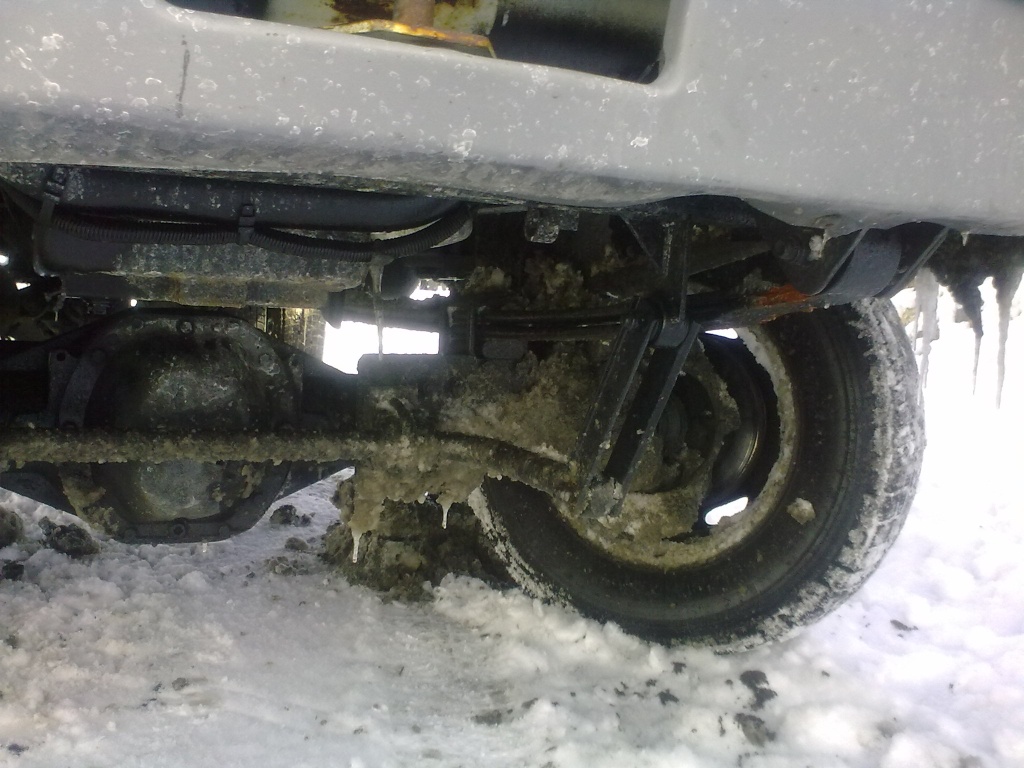

Effectivement, la carrosserie commence à rouiller.OB1KnoB a écrit :Il doit morfler celui-là entre le sel sur la chaussée et l'utilisation en 4x4 sur bitume
Voila d'autres photos pour se rendre compte de l'effet du froid en montagne.
@+, Alain, MAnue et Ptit Bastien

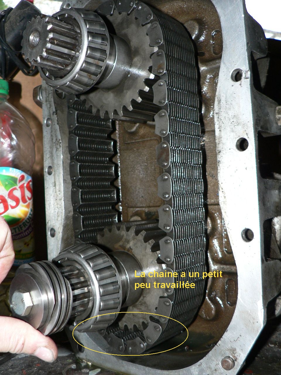

il y a une sortie prise de force sur vos transferts ponticellis?
car je suppose que c'est de là que vient l'arbre du telma non?
vu comment il est placé
http://forum.debucquoi.com/down ... &mode=view
discussion sur ce theme là : http://forum.debucquoi.com/view ... lma#p15227

Il n'y a pas de prise de force, mais il y a possibilité d'une sortie d'un second arbre de transmission au niveau de la BT. C'est sur cet arbre de transmission qu'est monté le Telma.hippo a écrit :il y a une sortie prise de force sur vos transferts ponticellis?
- Messages : 22371
Re: Un B90 sous la Neige
d'un 3eme? en plus de l'avant et l'arrièreAlainB a écrit : Il n'y a pas de prise de force, mais il y a possibilité d'une sortie d'un second arbre de transmission au niveau de la BT.
on aurait une photo de la chose? ...du transfert je veux dire..
de l'autre coté...
ce 3eme est monté dans l'axe de celui d'entrée je suppose...
je réalise que , comme sur les tranfert de range votre chaine transmet le couple vers l'avant et l'arrière et est sollicitée indifférement en 4x2 ou 4x4... contrairement aux ivecos ou elle est au repos en 4x2 mais bien plus petite égallement.
AlainB
- Pas de dopage ici
- Messages : 1344
Non je n'ai pas de photos de la sortie de l'arbre au niveau de la BT. Mais tu as raison, c'est sur le même axe que l'arbre du haut (Arbre d'entrée)

C'est pas tout à fait ça.
Sur la BT, il y a 4 arbres de transmission:
- une entrée
- une sortie vers le pont AV
- Une sortie vers le pont AR
- une sortie vers le Telma
- une entrée

- Messages : 3315
La chaine engrène sur des pignons qui semblent de même taille, à vue de nez sur le plan, mais... la doc Ponticelli dit "rapport sans réducteur 1,04, avec réducteur 2,74"
Ce qui se lirait (?) : 1,04 veut dire 4% de plus soit 4 dents de + sur 100, soit 2 dents de + sur 50, soit 1 dent de + sur 25, je ne sais combien il y a de dents sur ces engrenages.
Il y a un réducteur pour les petites vitesses en entrée de boite transfert.
Il n'y a pas beaucoup d'infos sur cette casse, qu'est ce qui est vraiment cassé dedans la boite ?
- Messages : 22371
merci Yves pour l'info
pour l'état du transfert..malheureusement les carters de transferts a chaine survivent rarement a une casse de celle ci
