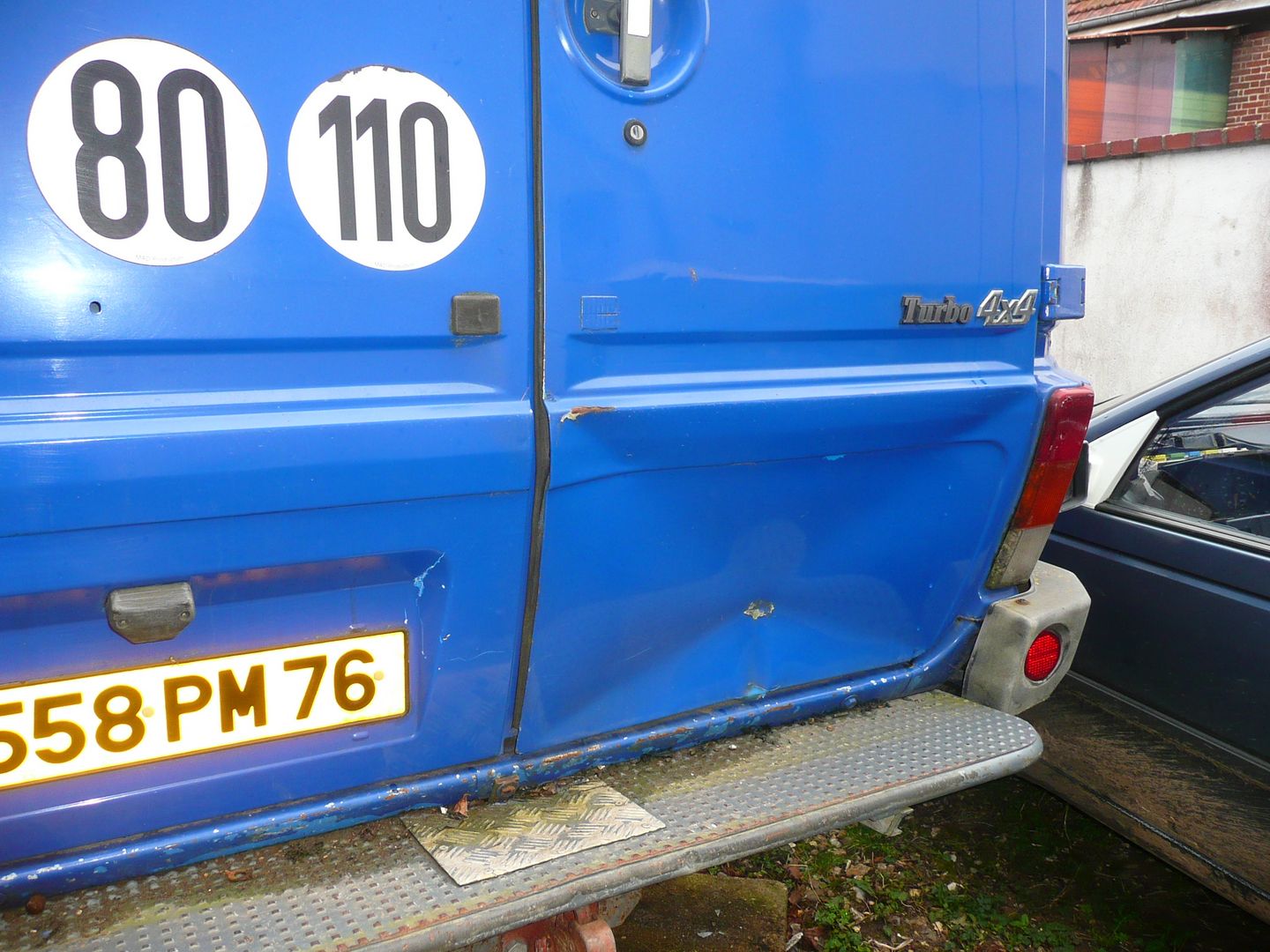

bon...comme d'habitude...je passais dans le coin...je vais vous mettre quelques photos des dessous de la bète..
sinon il est en PL...4t5 le vendeur veut récupérer le treuil pour son usage (dépannage...il voit pas l'intéret pour un particulier :? )
la carrosserie est pas trop bouffée à par autour des vitres et un malencontreux coup de fourche dans une porte arrière mais rien de bien méchant.
par contre il a fallu le démarrer avec un booster plus un autre véhicule et malgrés ça le démarreur semblait un peu anémique.
une fois en route ça fumait pas trop...pas plus qu'un autre sofim en tout cas.
par contre sur route le chronotachy n'a pas voulu dépasser le 80km/h :?
les 4 pneus sont bons à changer
les biellettes de tringlerie de passage en courte sont...soit déconnectées soit manquantes donc pas pu tester les courtes et pas testé les blocages de dif supposés être présents avant et arrière.
les disques (avants du moins) ne semblent pas trop usés.
le sous bassement commence à être piqué un peu partout mais rien de profond...disons qu'il est largement temps de le sauver mais qu'il n'est pas aussi frais que les photos de loin peuvent laisser supposer.

Personnellement je pense que la mecanique ne posera pas de pb......mais en ce qui concerne la rouille !!!!aie aie aie
Il a l'air sacrement "rongé" ,pas tant sur le châssis et organes mecanique,c'est pas trés grave, mais autour des baies et surtout du pare-brise....et tout ce que tu ne peux pas voir.....le pb dans ce cas ,c'est que, même un traitement serieux a l'aide de produits efficaces ,ne sera pas sûr ,et il y aura obligatoirement des coins inaccessibles et la rouille continuera tranquillement sont travail...y pas de miracle......
Il te faudra un bon degraissage ,grattage ,décapage ,un traitement de fond type rustol ,puis mise en peinture avec un aprêt special ,et ensuite une bonne pulverisation de "Dinitrol"....dans les corps creux et sous châssis.
Mais je reste convaincu que dans le temps ça ressortira quelque part.....
Mais je ne voudrai surtout pas te décourrager.Ton rêve, et ta volonté ,seront tes meilleurs conseilleurs...

Petite analyse rapide:
- Trouver un B avec moins de 150 000 km actuellement est pour ainsi dire mission impossible. le kilométrage est donc presque "raisonnable". C'est vrai qu'il est préférable de trouver un B avec un échange standard. Les moteurs Sofim sont fiable mais ne sont pas réputé pour faire 300 000 km, surtout sur des véhicule de ce poids.
- Le véhicule commence à être pris par la corrosion. La rouille au niveau des joint de vitre, c'est pas bon. Le dessous du châssis à l'air d'avoir un peu de corrosion mais cela semble plus superficiel. Quand c'est superficiel, un bon coup de décapage, anti rouille et peinture.
- Au niveau mécanique la BT à l'air de fuir un peu. Sans doute les joints spy HS.
- Au niveau des accessoire. C'est un siège en casse. Quand aux pneus, ils semblent HS, le 900x16, c'est pas donné en michelin.
Donc, comme je l'ai déjà dit à 9000 euros, je pense pas que ce soit l'affaire du siècle. Le problème, c'est que des B en vente ça cours pas les rues, donc les prix flambent un peu.
C'est un véhicule avec pas mal de qualité donc recherché.
Mais toute cette prose n'est qu'un avis personnel

en fait pour avoir été le voir je l'ai trouvé en plutôt bon état carrosserie, les 2 images concernant un point de rouille en bord de vitre son en fait un seul et même point sur la porte droite...même si c'est toujours pénible et que celà nécéssite le démontage de la vitre...au pire même si la porte était bonne à jeter ce n'est pas le genre de chose qui va chercher bien loin...
